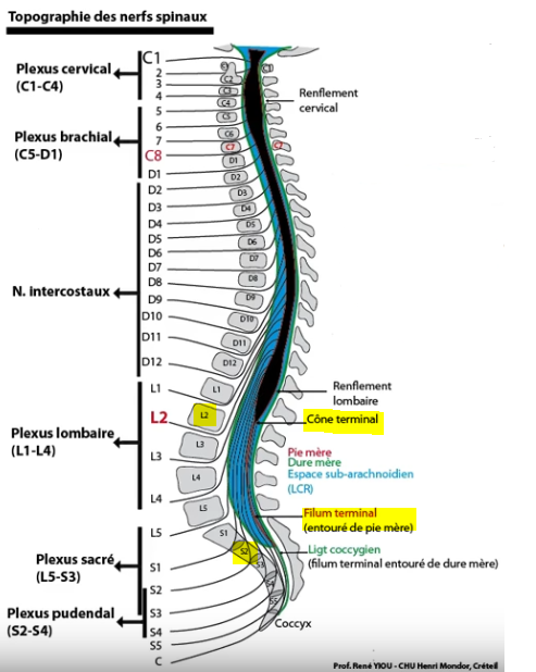

:arrow: Fin de la MOELLE = Cône terminal => L2 :idea: moeLle L2, et quand on fait une ponction lombaire entre L4-L5, on pique en-dessous de la moelle (cf. les vermicelles) qui s'arrête donc en L2 et pas S2 (sinon paralysie koi)
:arrow: Fin de la DURE MERE = Cul de sac dural => S2 :idea: Sac dural S2
:arrow: Entre les deux, étirement fibreux = Filum Terminal => L2-S2
En bonus je vous joins une image qui m'a bien aidé, pour visualiser le truc
Bon couraaaage ☼
