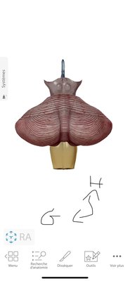

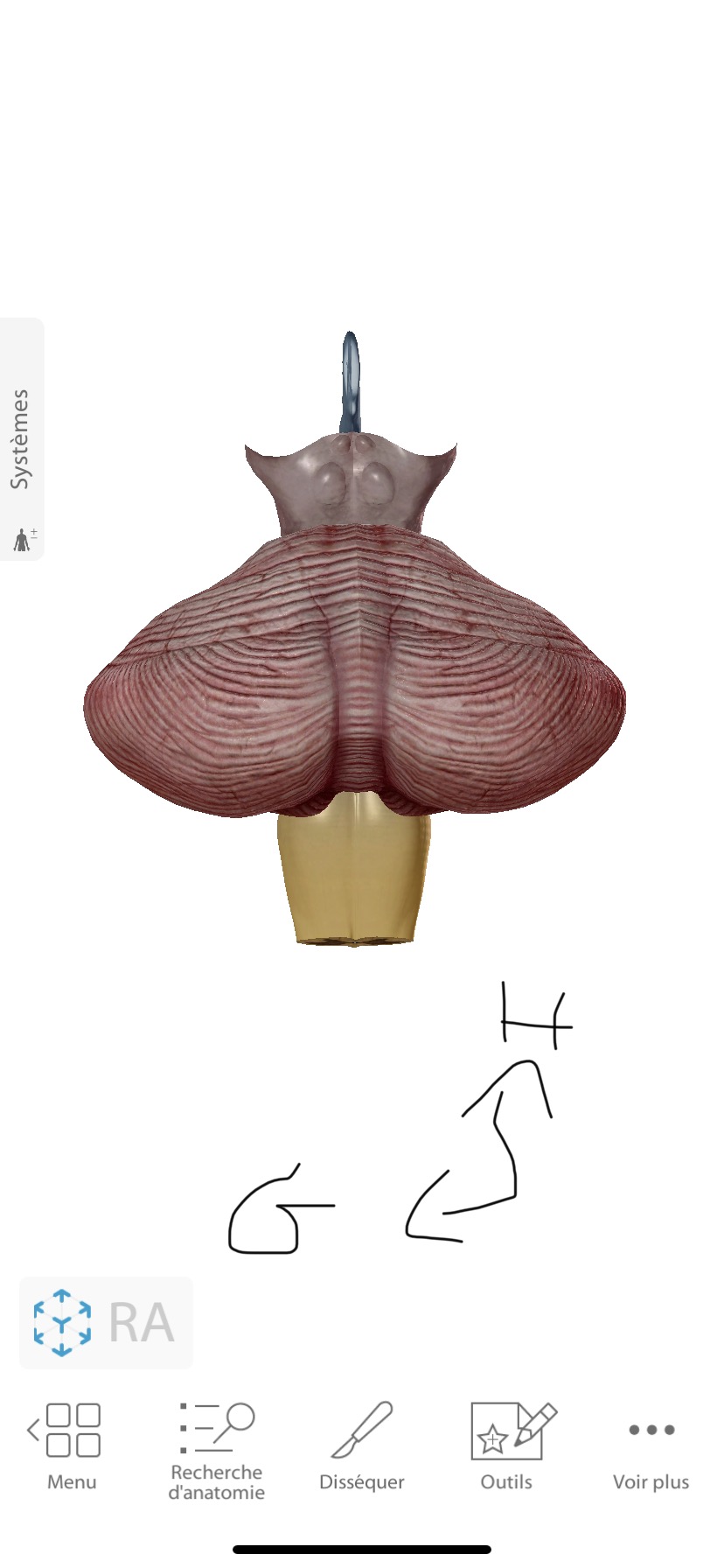

Ici on est sur une vue postérieur du Tronc cérébral dans laquelle on a pas enlevé le cervelet ducoup on voit le cervelet de dos

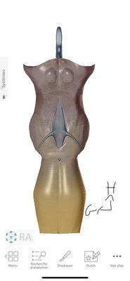

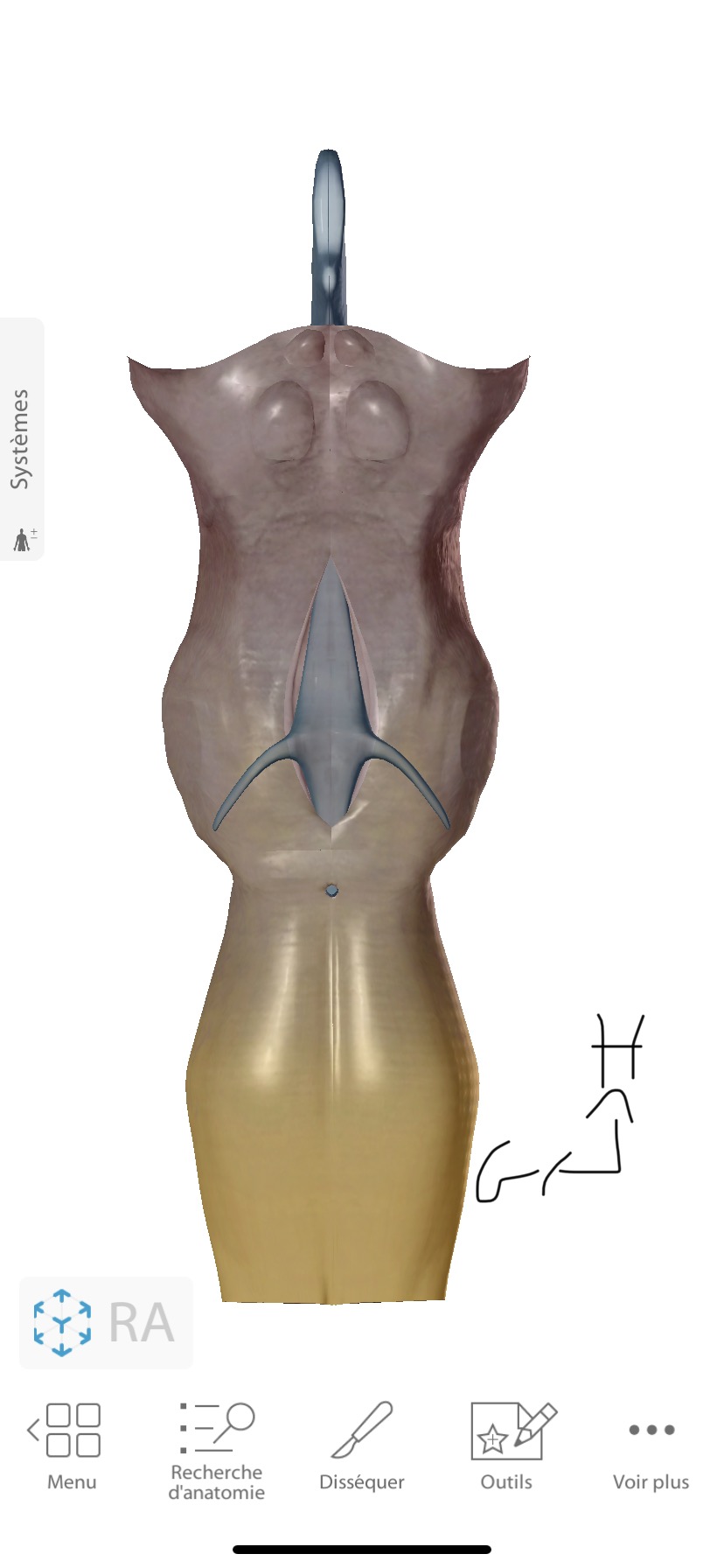

Maintenant c’est la même vue qu’avant sauf que cette fois on a enlevé le cervelet ducoup maintenant on va le V4

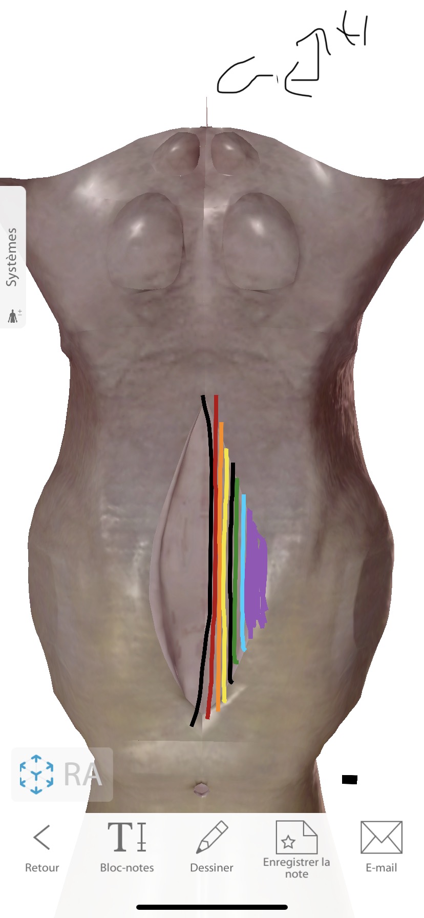

Ici c’est toujours la même vue mais avec résection du V4 ducoup ce qu’on voit l’empreinte du V4 sur le tronc cérébral et c’est ce qu’on appel le plancher du V4. Et sur ce plancher, on voit les colonnes des noyeux des nerfs crâniens donc : a partir du sillon médian vers l’extérieur : somatomotrice(rouge), branchiomotruce (orange), visceromotrice (jaune), sulcus limitans, visceroceptive (vert), proprioceptive (bleu), exteroceptive ( violet)

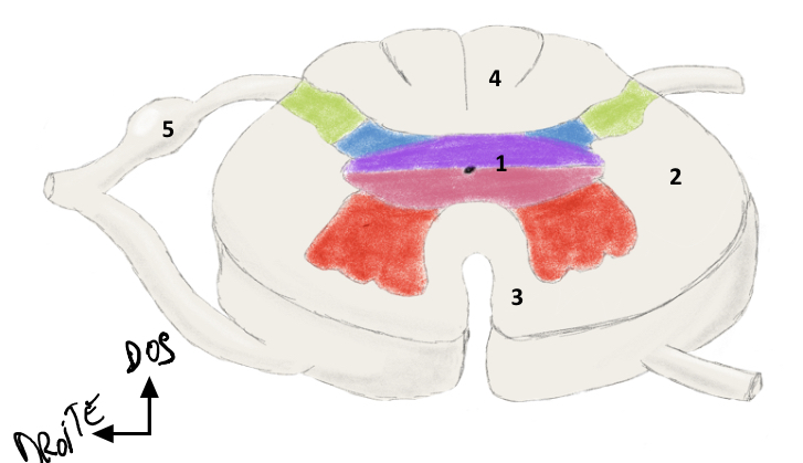

Maintenant au niveau de la moelle spinal:
Pour obtenir cette vu on sectionne la moelle selon un plan axial (horizontal) et on se place vu du dessus.
On voit la substance blance en périphérie et la substance grise au centre et c’est dans cette substance grise que se trouve les colonne de noyaux des nerfs spinaux: d’avant en arrière : sur la corne antérieure on a : la colonne somatomotrice (rouge), visceromotrice (rose), ensuite corne postérieur : visceroceptive (violet), proprioceptive (bleu), extéroceptive (vert)
