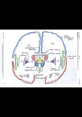

A propos de la coupe de Charcot, il est dit dans la ronéo page 12 que l'on voit comme lobes visibles : le lobe de l'insula, le lobe temporal et le lobe pariétal.
mais je n'arrive pas à déterminer où se situent le lobe temporal et pariétal sur la coupe ?
pour "le diencéphale se trouve au centre des 2 hémisphères" c'est bien le V3 + thalamus + hypothalamus du coup ?
et aussi l'orifice inter-ventriculaire entre les VL et le V3, je ne suis pas sûre de sa localisation non plus sur la coupe ?
merci d'avance !

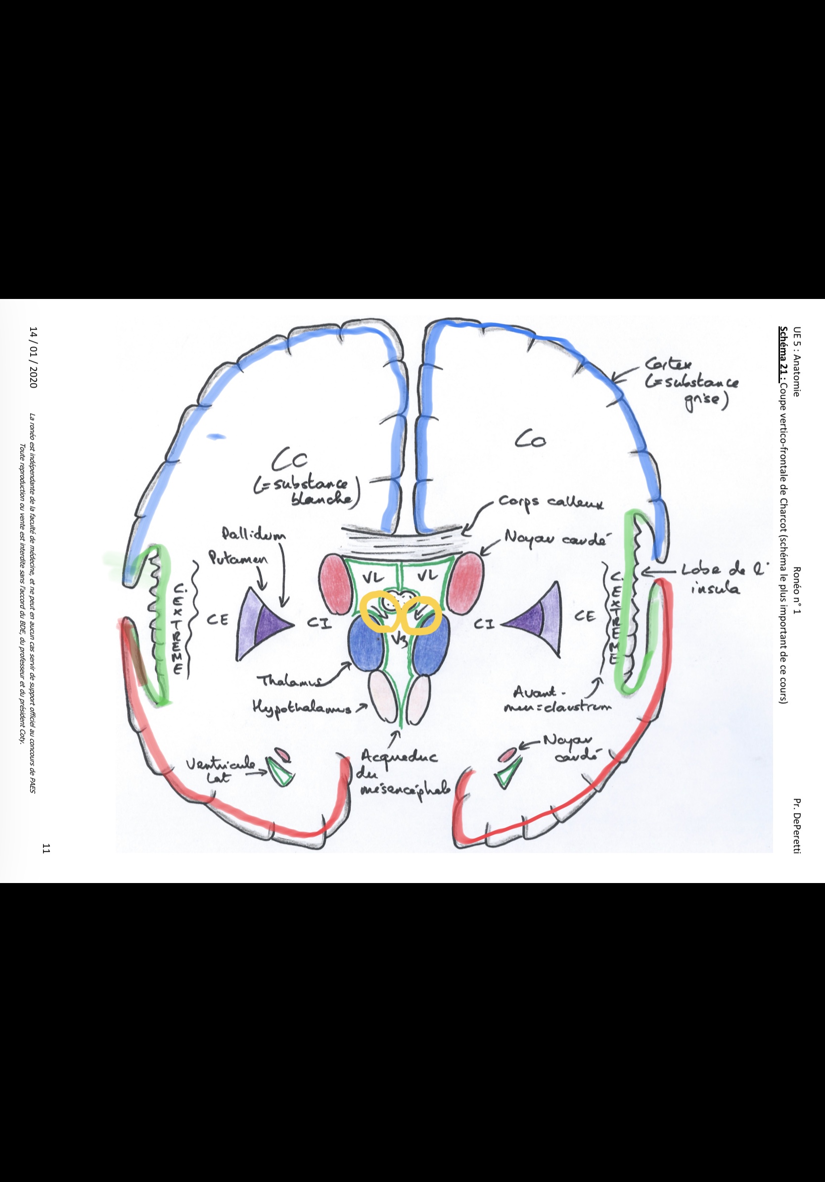

Hey alors regarde bien ce schéma :
Les lobes repassés en bleu sont les lobes pariétaux et en rouge ce sont les temporaux.
Ensuite pour ta deuxième question c’est tout à fait ça.
Enfin je t’ai entouré en jaune l’orifice interventriculaire, c’es juste ce qui permet de faire communiquer le V3 et le VL
J’espère que j’ai répondu à tout, si tu en a d’autre hésite pas 😄
