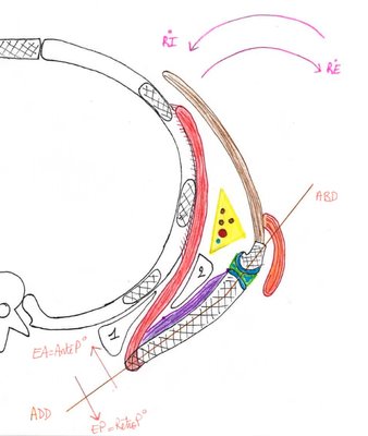

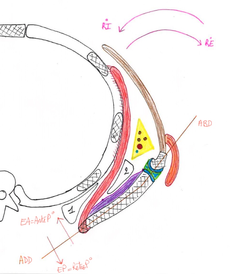

Messagepar Sakura12 » 13 Juin 2020, 15:05
Bonjour mamie, j'espère que ça va, je n'arrive pas a visualiser, il est dit que la surface articulaire de l'épaule regarde en arrière alors que la surface glénoide regarde en avant :P

Messagepar Mamie Louise » 14 Juin 2020, 17:29
La scapula n'est pas dans un plan strictement frontal, mais dirigée en avant et en dehors, décalée de 30° en avant par rapport au plan frontal.
Alors que le col de l'humérus, et donc la tête, sont dirigés en dedans et en arrière.
Tu peux le voir sur cette coupe axiale de la ronéo :
Bonne journée :D
