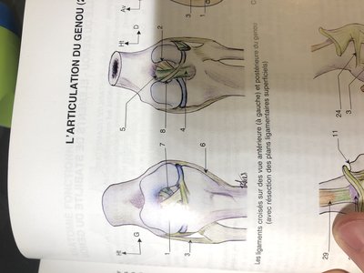

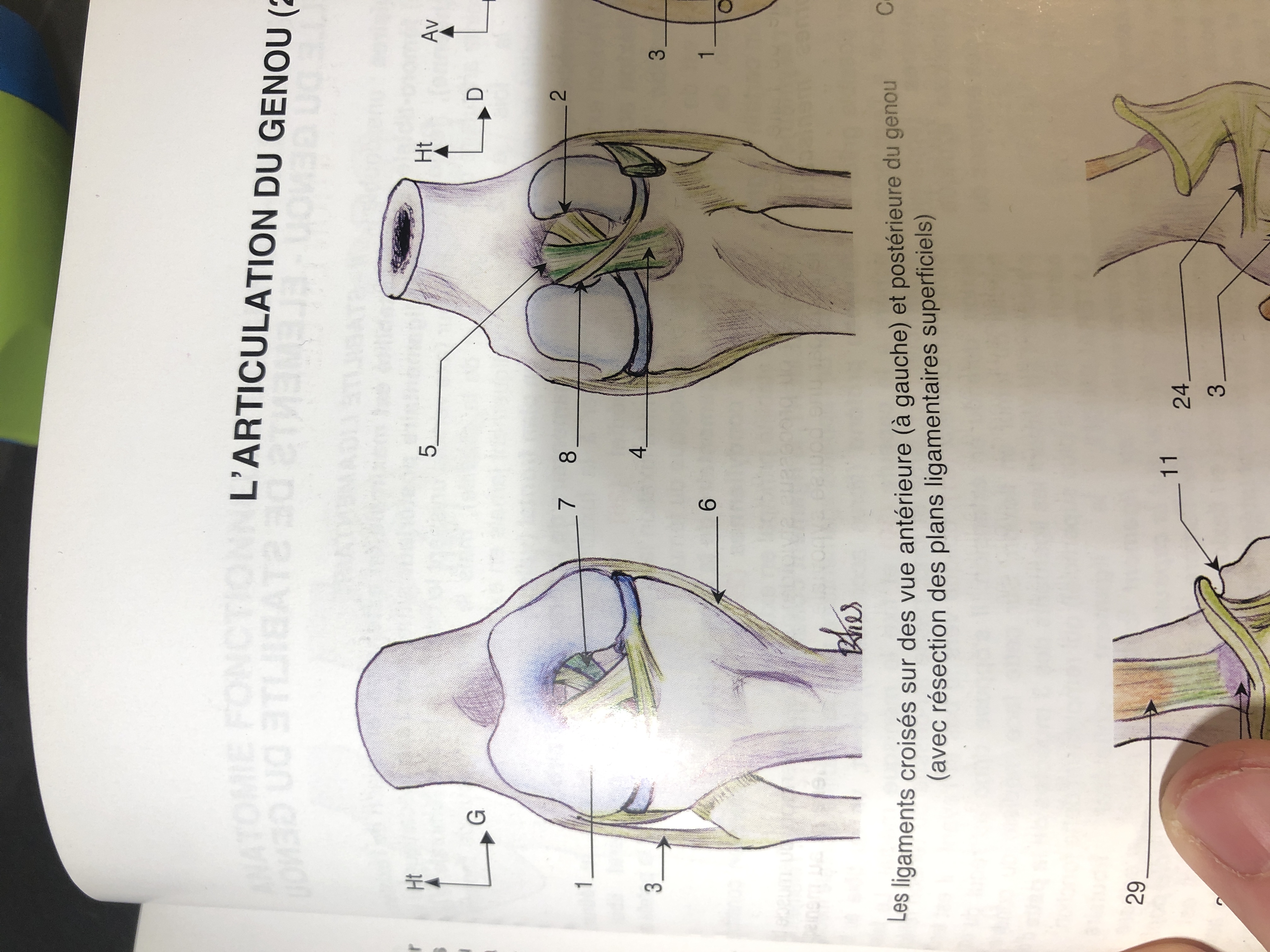

Messagepar Ryuk » 11 Mar 2020, 19:47
Désolé de réouvrir le post mais j’ai été voir dans le baquet et c’etait Toujours très flou pour moi
Sur ce schéma postérieur (à droite) on voit que le ligament croisé postérieur (4) naît au niveau de l’aire intercondylaire post ... je sais qu’il est écrit antérieur mais je vois vraiment pas comment c’est possible on voit bien ici qu’il est en post du tibia et qu’il remonte verticalement sur la face axiale du condyle médiale du fémur
Je vais pas dire que j’ai trouvé une errata dans le baquet mais j’aimerais Juste comprendre .. merci d’avance et désolé du pavé ❤️

Messagepar Mamie Louise » 12 Mar 2020, 12:14
Tu as raison sur le Baqué il est écrit antérieur mais c'est bien au niveau POST de l'aire intercondylaire tibial que nait le ligament croisé postérieur. Par contre la version que vous a donné le professeur Bronsard est la bonne, il a bien dit "au sein de l’échancrure inter-condylienne postérieure" et c'est bien ce qui est écrit dans la ronéo.
Bonne continuation !
