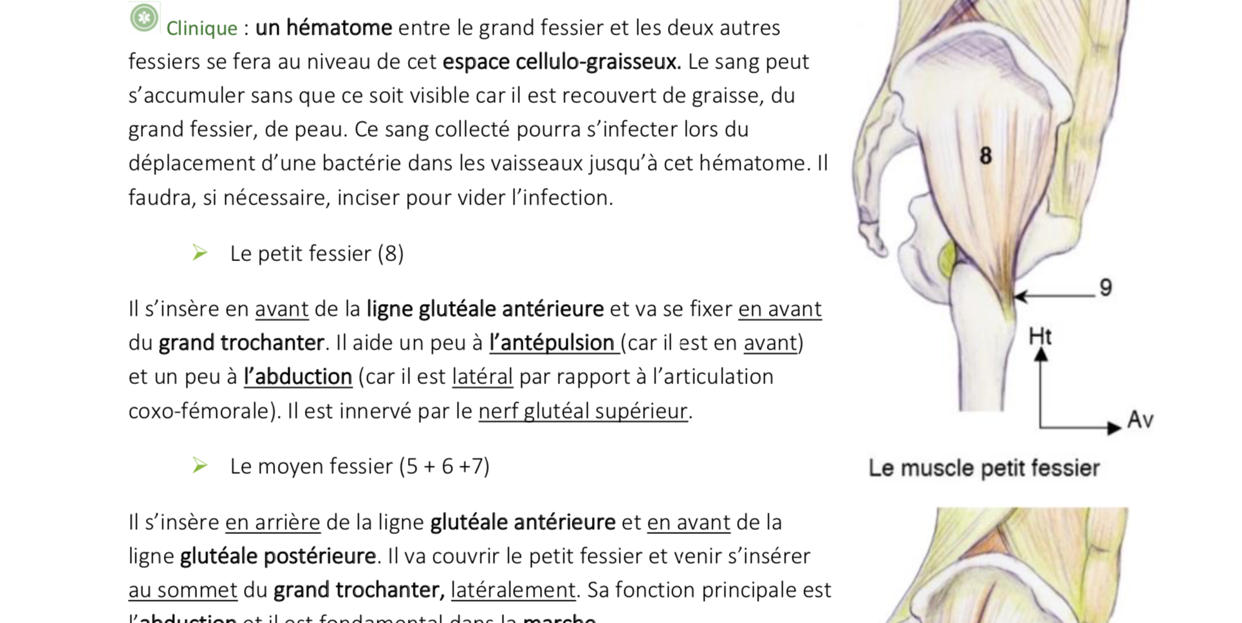

en refaisant les qcm du membre inférieure je suis tombé sur cet item " Le petit fessier s’insère sur la ligne glutéale postérieure et sur le grand trochanter", je ne remets pas en question la correction mais est ce que l'on peut dire que le petit fessier s'insère sur la ligne lutéale antérieure sachant que dans le cours on précise en AVANT de la ligne glutéale antérieure?
c'est surement de l'ordre du détail, mais je préfère être certain.
Merci beaucoup! <3

Il ne faut pas confondre petit et moyen fessier :
- petit fessier : au niveau / sur la ligne glutéale antérieure
- moyen fessier : en arrière de la ligne glutéale ant et en avant de la ligne glutéale postérieure
Bonne journée :D

je ne comprends pas ou je confonds 0_o dans ta fiche "il le petit fessier) s’insère en avant de la ligne glutéale antérieure"

Alors en effet je t'ai répondu avec la ronéo mais je viens de ré écouter (pour la millième fois cette année) la douce voix de Bronsard et c'est bien la version de ma fiche qui est la bonne, du moins c'est ce que dit Bronsard donc ce qui fera fois au concours.
Recap :
- petit fessier : en avant de la ligne gluétale antérieure
Du coup je suppose que j'avais fait le qcm en me basant sur la ronéo ... Je compterais l'item juste tout de même si Bronsard vous le présente ainsi, il dit toujours qu'il faut rester simple et logique. Mais il ne vous posera pas cet item qui porterait à confusion.
J'espère que c'est bon pour toi, merci d'avoir insisté et désolée de t'avoir embrouillé,
Bonne journée :D
