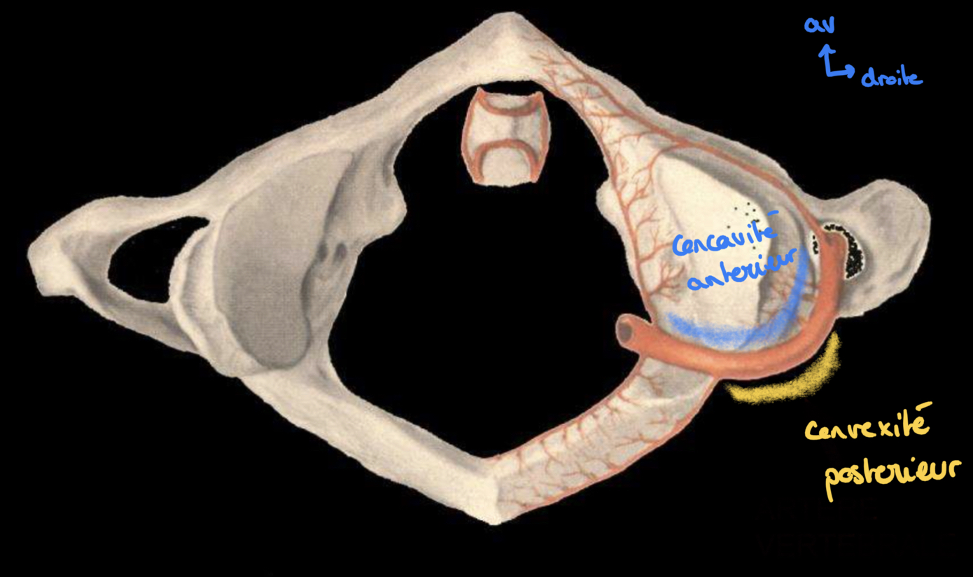

Salut :D
Alors page 9 ronéo 8, je comprend pas le passage où il est dit que l’artère vertébral « va présenter un première courbure à concavité postérieur et va aller à la partie postérieur de la masse latéral de C1 ».
Je n’arrive pas à visualiser la courbure à concavité postérieur ... je visualise plutôt une concavité antérieure et on convexité postérieur comme j’ai montré sur mon schéma...
Merci pour la réponse :curl-lip:

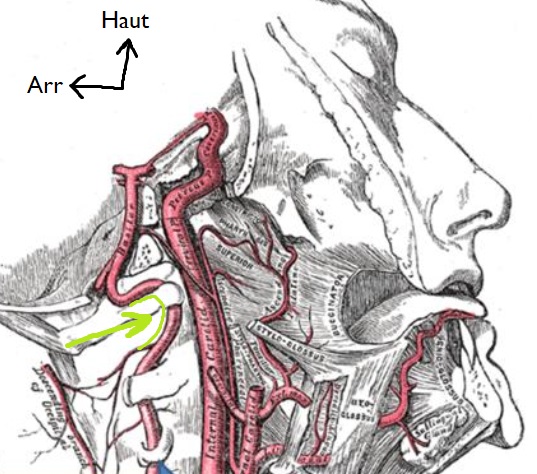

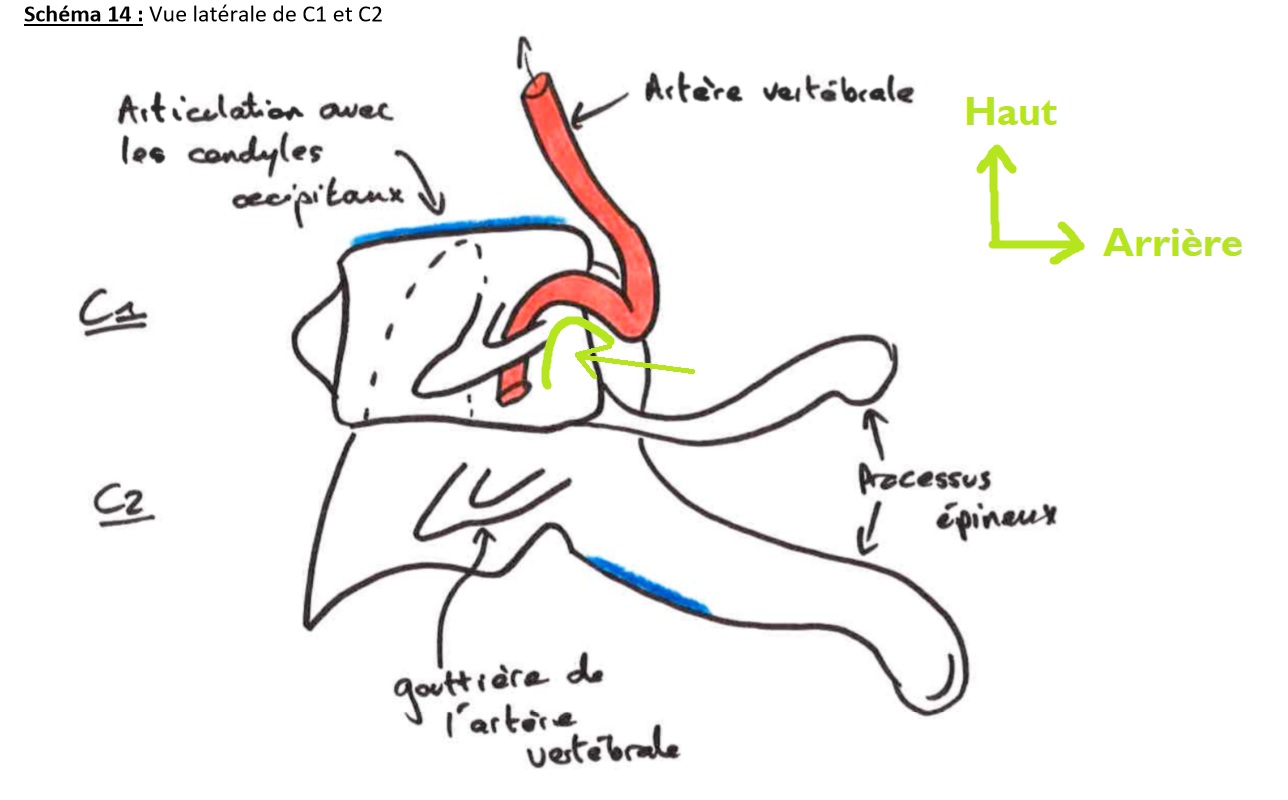

En effet ces courbes sont difficiles à visualiser, et celle que tu me montres ne correspond pas à la première courbe, mais à la deuxième courbe, celle qui passe à la partie postérieure de la masse latérale. Il faut comprendre la phrase comme cela :
"l'artère vertébrale va présenter un première courbure à concavité postérieur PUIS, après cette première courbe, va aller à la partie postérieur de la masse latéral de C1 »
Je te montre donc ladite courbe concave en postérieure sur un autre schéma :
J'espère que c'est bon pour toi, bonne journée :)
