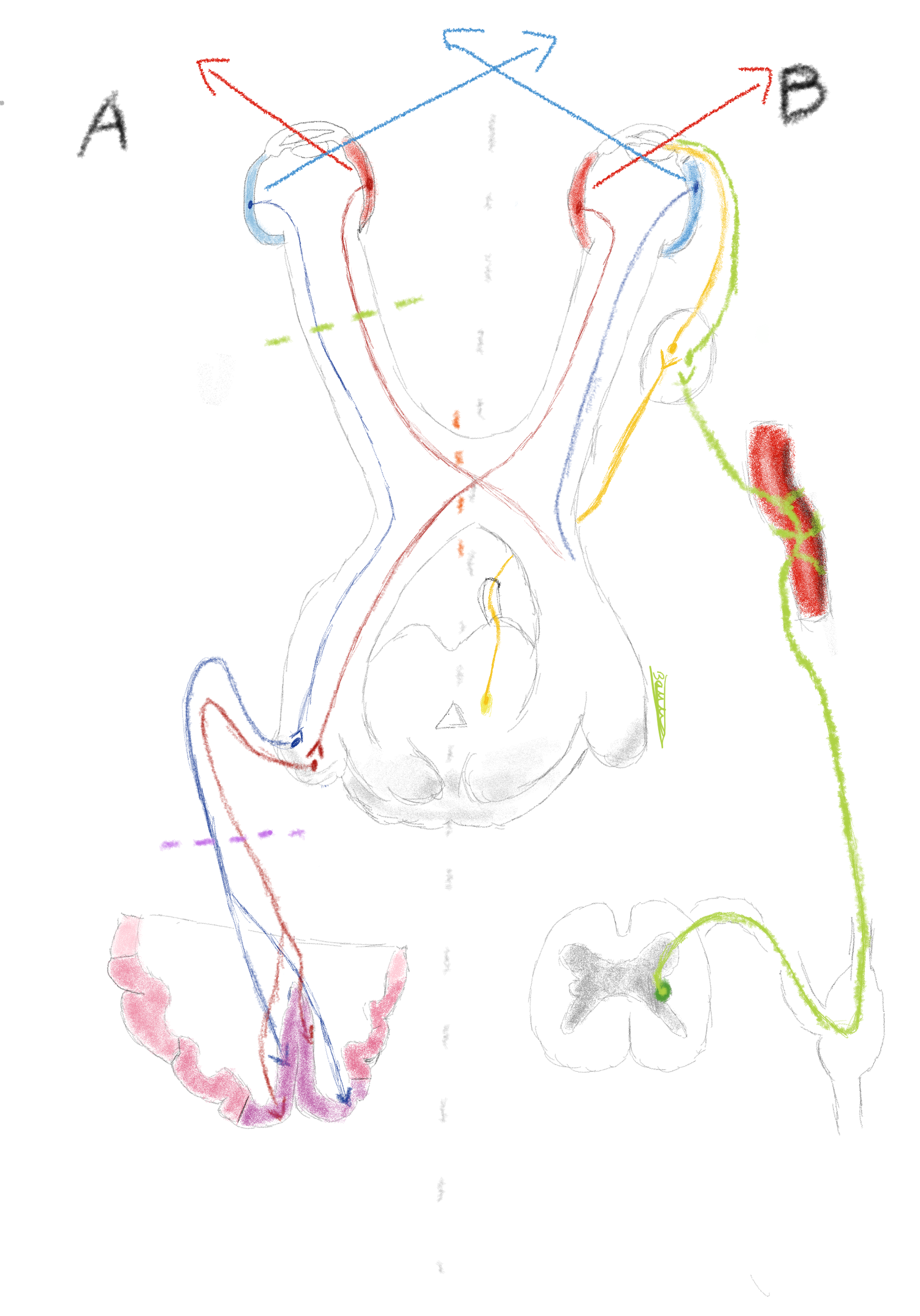

Salut
Je vais tout vous expliquer ça avec des schémas
Le premier c’est ce qu’il se passe en temps normal :
On va prendre en exemple te tractus gauche (c’est une vue sup donc la gauche du schéma c’est la votre)
Dans ce tractus parcour les fibres issue du champs rétinien temporal gauche et du champs rétinien nasal droit. Si vous regardez bien vous voyez que ces deux champs rétiniens collectent les infos de votre champs visuel droit.

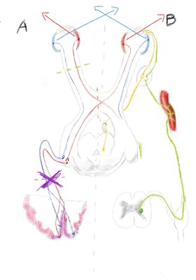

Ici La Croix violette symbolise une lésion du tractus optique et donc une lésion des fibres rétiniennes nasale droite et temporale gauche.
Et comme vous pouvez le voir maintenant toute les informations de votre champs visuel droit ne peuvent plus être traitées. C’est ça l’hémianopsie latérale homonyme, ce n’est pas une perte d’un œil (=amaurose) mais c’est la perte de notre champs visuel droit ou gauche, lorsque le tractus optique controlatéral au champs visuel et lésé.
