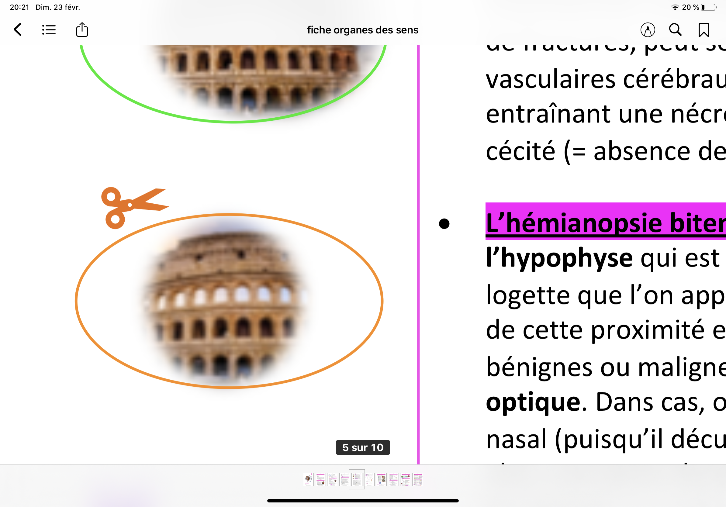

Ce que tu vois lors d’une hémianopsi bitemporal c’est à peut près ça :
Tu vois que ce sont les ton champs visuel périphérique est inexistant dans ce cas.
