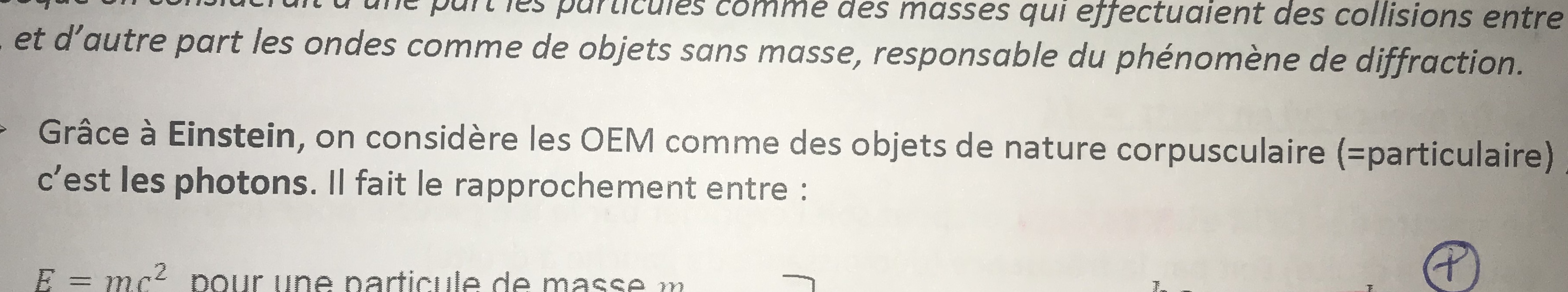

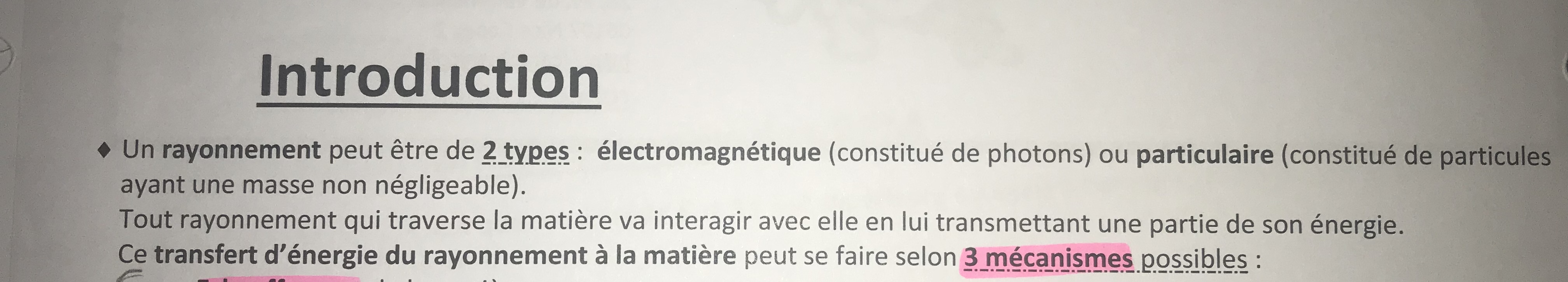

Salut :atome:
J'aimerai bien avoir une version final et pouvoir m'y tenir c'est un piège récurent et je ne sais jamais comment le prendre si un photons est seulement une OEM ou aussi particulaire ou si partilaire fait allusion à autre chose d'autant plus que j'ai l'impression que les version se mélange selon les cours

Messagepar gomar » 23 Sep 2019, 11:12
Une OEM est par def constitué de photons -> ondulatoire
Einstein a consideré une OEM comme un objet de nature corpusculaire = particulaire ( les photons )
Donc un photon peut être considéré comme ondulatoire mais aussi particulaire !
Plus clair pour toi?

Messagepar Dr.Chopper » 23 Sep 2019, 14:28
Si on a un qcm avec corpusculaire = particulaire ( les photons ) sans faire allusion à Einstein on le compte juste quand même ?
Du coup dans le deuxième cas quand on parle d'un rayonnement particulaire il s'agit d'électron ?

Messagepar Cataleya06 » 06 Oct 2019, 18:10
" un photon peut être considéré comme ondulatoire mais aussi particulaire" pourtant cet item du CC a été compté faux par le prof " un faisceau de photons constitue un rayonnement particulaire"
de plus y'a ce post qui est resté sans réponse https://www.carabinsnicois.fr/phpbb/vie ... nt#p474594
Peut on connaître l'avis du prof svp ?
