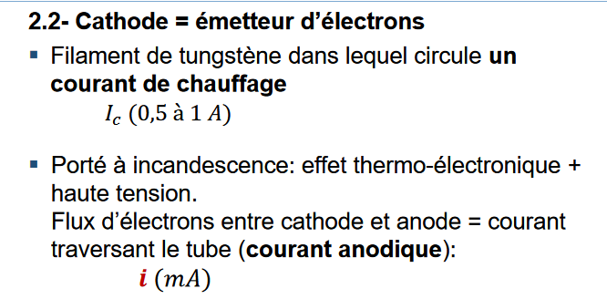

Salut, sur la page 6 de la ronéo il est indiqué que la haute tension arrache les électrons de la cathode mais il me semblait que c’était le courant de chauffage Ic qui se chargeait de ça, la haute tension accélère seulement les électrons non ?

Coucou non c’est bien Ca
En fait quand le courant de chauffage est suffisamment important avec l effet thermo-electronique + la haute tension les électrons vont être arrachés !

donc un item qui dit que la haute tension arrache les electrons a la cible serait vrai?
elle ne sert pas qu'a les accelerer?
C'est different de l'année derniere, il n'a pas dit ca je crois

alors l'item ne serai pas formulé comme ça car il faut que le filament soit porté à incandescence -> effet thermo électronique + une haute tension suffisante!
SI je crois que l'année dernière il parlait déjà de ça

Ce serai bien de poser la question car pour moi aussi sa permet de les accélérer en plus sa vaudrai dire du coup un item disant le Ic permettant de porter les filament à incandescence permet d'arracher les électrons serait faux :dont-know:

coucou je suis désolé mais vraiment c'est écrit dans la diapo. Alors bien sur que la haute tension permet d’accélérer les électrons entre la cathode et l'anode.
Lorsque le courant de chauffage est suffisanment important et que le filament est porté à incandescence ( effet thermo électronique + haute tension ) -> des électrons sont arrachés et accéléré vers l'anode
et non l'item que tu as dis n'est pas faux ! ca n'exclue en rien
