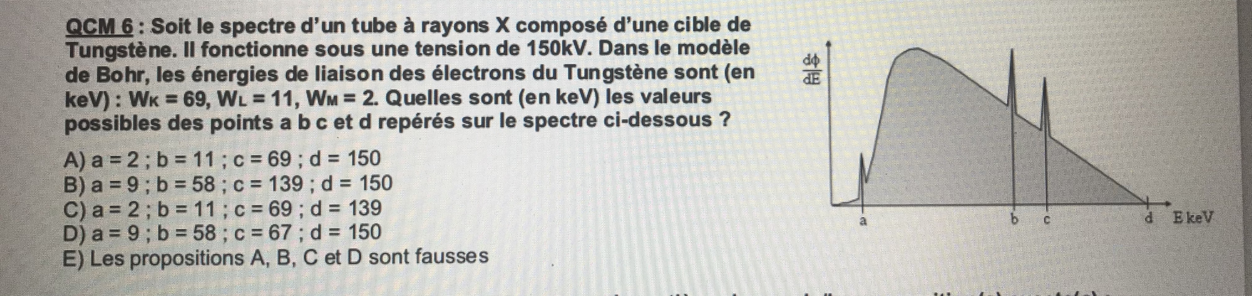

Une petite question lorsque les atomes de l'anode se réarrangent pour émettre des RX, ce RX ne peut pas provenir d'un un électron libre qui vient se mettre directement sur la couche vacante avec émission d'un RX=Wx ?
Pour illustrer du coup moi je pensais que l'item A de ce qcm était juste avec suite à une ionisation issus d'une collision électron-électron, un électron libre venait directement sur la place mais la correction relève que les réarrangements du nuage électronique.. et compte seulement l'item D juste :smirk: Merci de m'expliquer

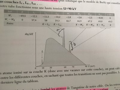

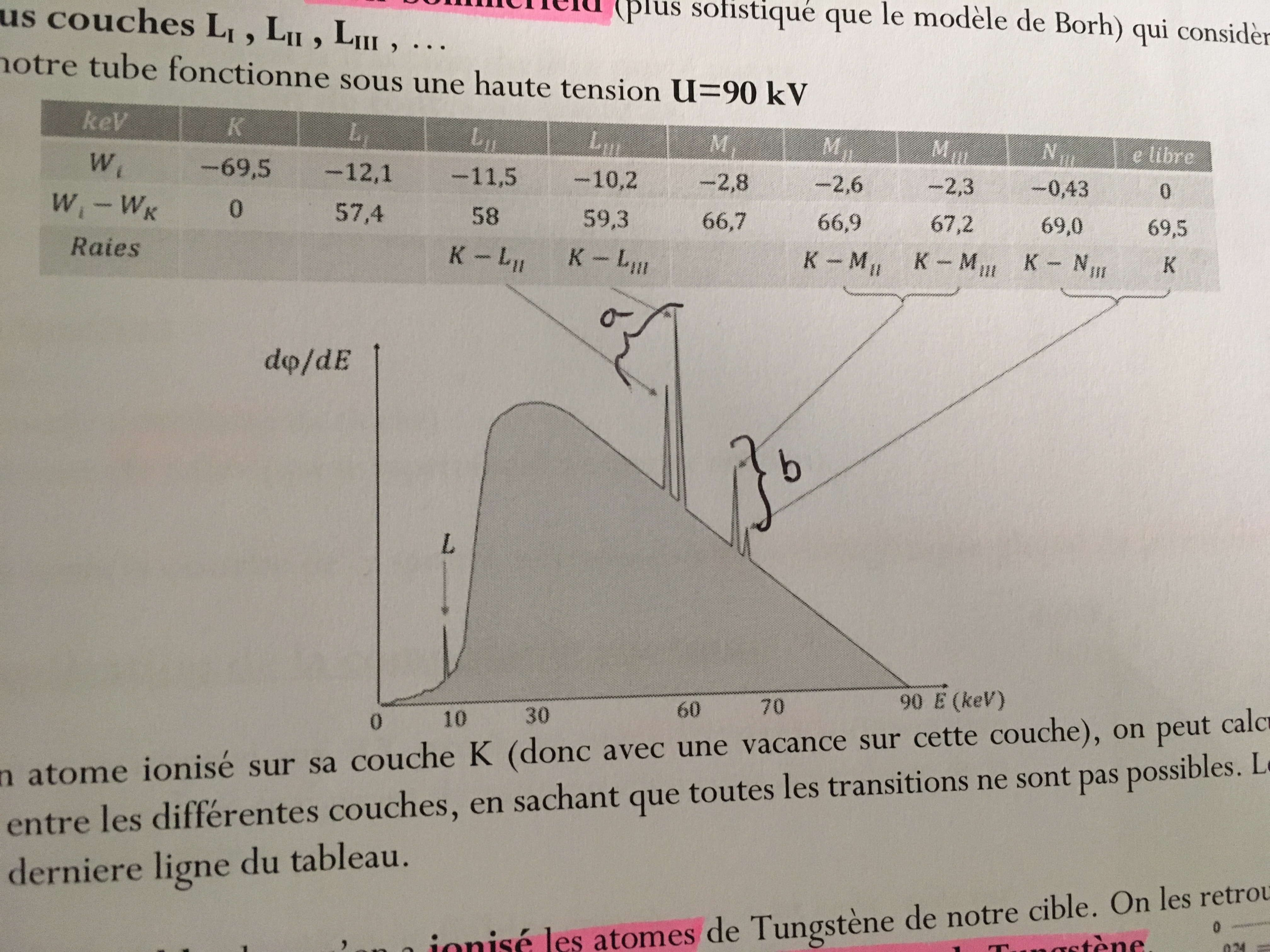

Je n'ai pas trop compris ce que tu essayais de me dire mais je vais essayer de t'expliquer le QCM.
Je te mets la partie de la ronéo qui nous intéresse:
donc on a :
- La raie L correspond à un réarrangement entre M et L
- Les raies que j'ai appelé "a" correspondent à des réarrangements entre L et K
- Les raies que j'ai appelé "b" correspondent à des réarrangements entre M et K ou N et K ou d'un électron libre sur K
Tout ça tu le vois dans le tableau au dessus du schéma
Donc un RX peut provenir de l'arrivée d'un électron libre comme on le voit là sur la couche K.
Mais fais attention, sur le tableau tu vois bien qu'il n'y a pas d'autres raies dues à un électron libre sauf sur K: autrement dit le prof ne parle de ce cas que sur la couche K donc on n'aura pas de raie due à l'arrivée d'un électron libre sur L ou M. Peut-être que ça existe mais le prof n'en parle pas :)
Donc l'item A est faux. En plus tu sais que (dans le qcm) la raie a provient d'un réarrangement entre M et L donc tu sais que c'est 11-2 ce qui fait bien 9. Et après tu suis le même raisonnement pour les autres raies.
Est-ce que c'est plus clair pour toi? désolée pour la clarté c'est difficile d'expliquer ça à l'écrit :)
des bisouuuus de la biophy :coeur:
