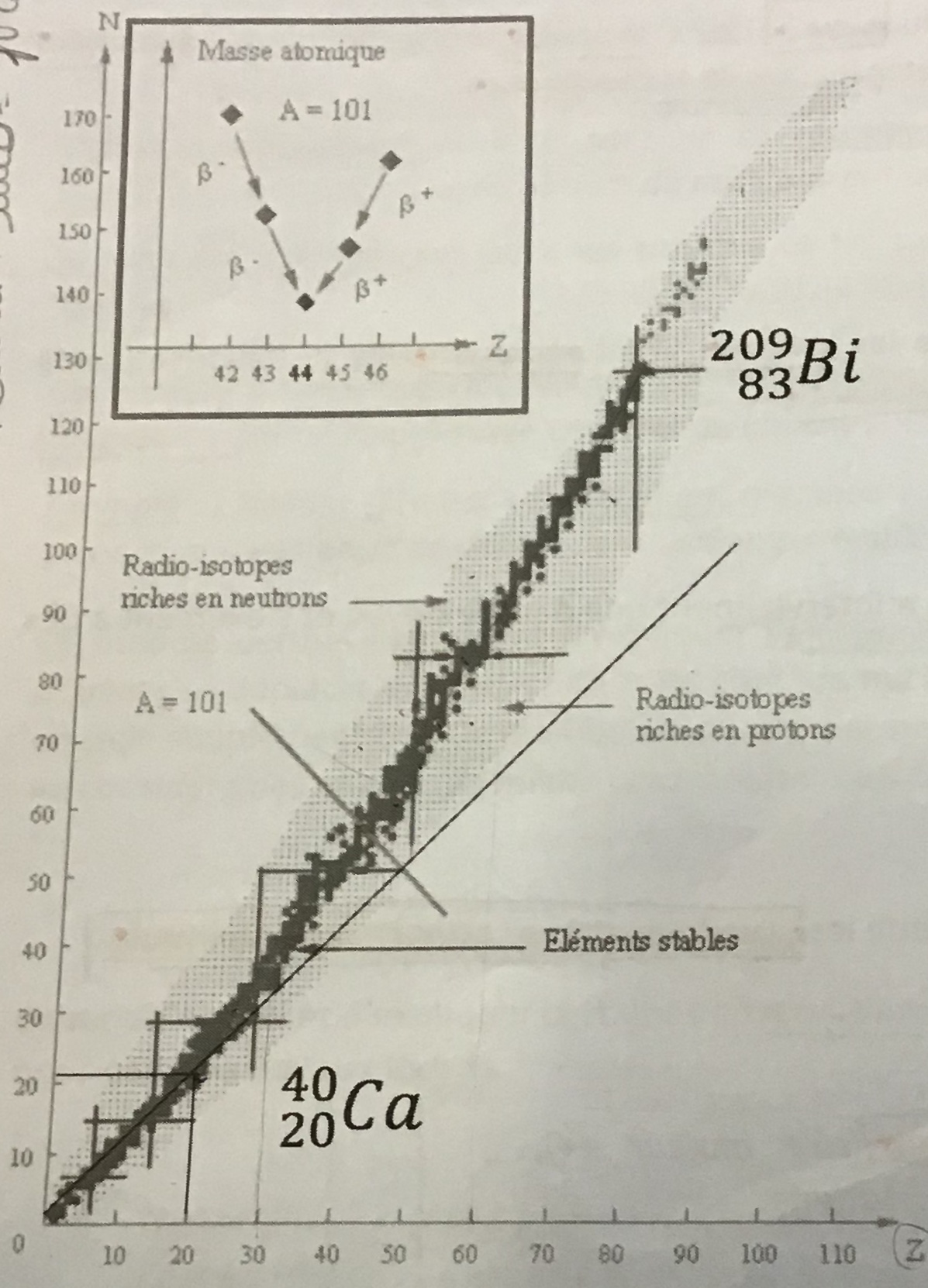

Messagepar Elodie_mln » 04 Oct 2019, 19:19
Je ne comprends pas pourquoi au delà de 200 nucléons il n'y plus de stabilité possible vu que l'uranium 235 et 238 ayant un rapport El / A élevé sont stables. Est ce qu'il faut comme même considérer tout les éléments ayant un nombre de nucléons supérieur au 209 Bi comme instable ?
Merci pour la réponse :)

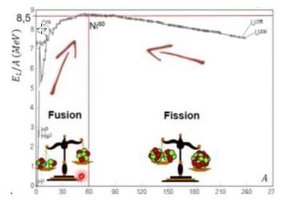

Messagepar gomar » 19 Oct 2019, 15:30
coucou
Alors en gros au dessus de 200 nucléons les forces électrostatiques l'emportent sur les forces nucléaires et le noyau se désintègre car le noyau est trop lourd. Et l'uranium se désintègre pour avoir un énergie de liaison par nucléons plus importante et ainsi il sera plus stable, tu le vois sur le graphique
C'est mieux pour toi?

Messagepar Elodie_mln » 05 Nov 2019, 12:19
D'accord merci ! Donc tous les noyaux au dessus du Ni60 subiront des fissions pour être plus stables ? Et cette fission ils seront considérés comme stables ?

Messagepar gomar » 10 Nov 2019, 16:46
Re Coucou!
Non pas tous !
Tu vois bien que certains noyaux avec un nombre de nucléons supérieur à 60 sont stables! Et après cette fission ils peuvent être stable ou encore radioactifs comme tu l’as vu dans les cours sur les transformations :)
C’est plus clair pour toi? :kiss:

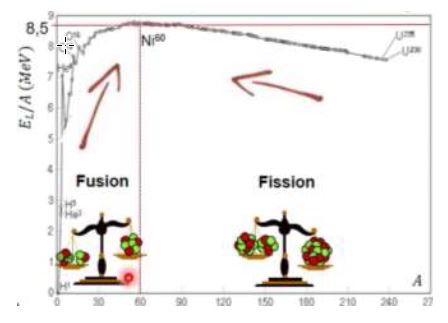

Messagepar oyesapapaya » 25 Nov 2019, 00:55
Je me demandais évalement si au fnal il était utile de savoir sur la diapo du prof qu'en gros des éléments avec A>60 auront une El/A grossièrement comprise entre 8,5 et un peu plus de 7MeV?
Je trouvais ça assez utile à savoir dans la mesure où ça permettait parfois d'estimer certaines El sans passer par les calculs qui bien que simples prennent un certain temps et beaucoup d'attention, mais il semblerait que ce n'est pas tout le temps applicable.
Du coup je me demandais si un item du style "l'El/A des noyaux ayant un nombre de nucléons supérieurs à 60 est comprise entre 7 et 8,5 Mev " serait à compter vrai ou faux ?
