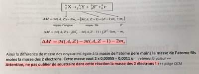

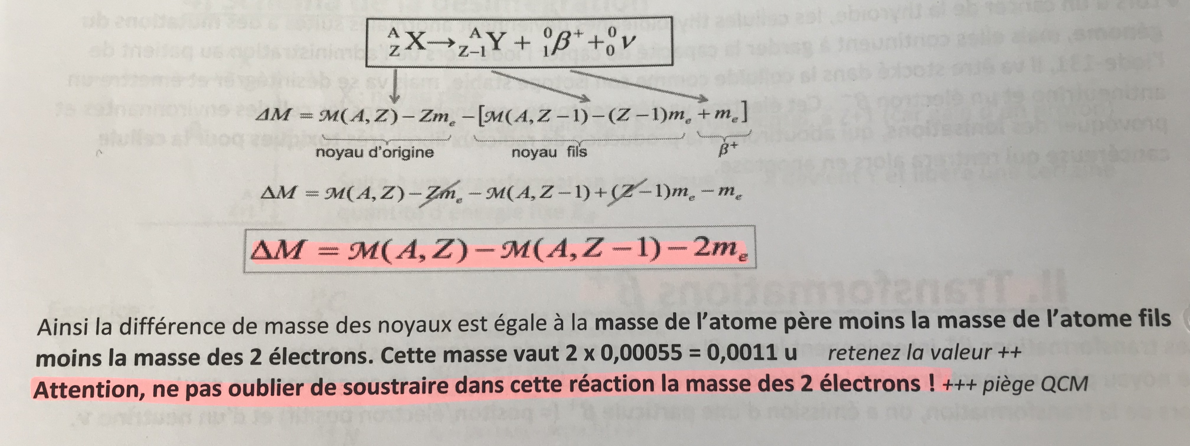

Dans un QCM d'annatut (22 année 2018)
On nous dit le Tellure 122 se transforme en Antimoine 122 avec les Données:𝑴(𝟏𝟐𝟐,𝟓𝟐)=𝟏𝟐𝟏,𝟕𝟖𝟓𝟑𝟓𝒖;𝑴(𝟏𝟐𝟐,𝟓𝟏)=𝟏𝟐𝟏,𝟕𝟖𝟑𝟔𝟓𝒖; 𝒎 =𝟎,𝟎𝟎𝟎𝟓𝟓𝒖
Quelle(s) est(sont) la(les) transformation(s) possible(s) ? (inspiré du concours 2015-2016)
-Les réponse sont la transformation B+ et la CE
Alors déjà on sait que dans tous les cas la capture électronique est possible par contre pour B+ il faut que le DeltaM soit sup ou égale à 0,0011u ce qui équivaut à 1,022 MeV (seuil énergétique).
Du coup DeltaM: 𝟏𝟐𝟏,𝟕𝟖𝟓𝟑𝟓𝒖-𝟏𝟐𝟏,𝟕𝟖𝟑𝟔𝟓𝒖=0,0017 donc juste selon la correction mais il faut pas oublier de soustraire la masse de 2électrons donc 0,0017-2x0,00055 devient inférieur à notre seuil énergétique du coup seulement la CE est possible ?
Une errata ou c'est moi qui ai raté une info :dazed:

Alors pour répondre à ta question il faut pas que tu confondes. En gros:
- soit tu fais le défaut de masse deltaM et il faut qu'il soit supérieur à la masse des 2 électrons à savoir 0,0011u 𝜟𝑴 > 𝟐𝒎𝒆
- soit tu calcules l'énergie disponible Ed et il faut qu'elle soit supérieure à 1,022 MeV 𝑬𝒅 > 𝟏,𝟎𝟐𝟐 𝑴𝒆𝑽
donc on a : 𝜟𝑴= 0,00165 donc environ 0,0017 ça t'avais juste
𝑬𝒅[𝑴𝒆𝑽] = 𝟗𝟑𝟏, 𝟓𝜟𝑴= 931,5 x 0,0017= 1,584 donc c'est supérieur à 1,022 MeV.
Donc B+ et CE possibles :wink2:

Quand on trouve: 𝜟𝑴= 0,00165 on a pas encore soustrait la masse des 2 électrons
Du coup 0,00165-2x0,00055=0,00055 qui devient inférieur à notre limite de 0,0011u du coup seulement la CE est possible

Je me suis mal exprimée désolée... dans la ronéo regarde la partie du dessous intitulée "calcul de l'énergie disponible". Tu te sers de ça en QCM: je te répète pour savoir si il peut y avoir une bêta + tu fais:
tu fais le défaut de masse deltaM et il faut qu'il soit supérieur à la masse des 2 électrons à savoir 0,0011u 𝜟𝑴> 𝟐𝒎𝒆
en fait c'est pas 𝜟𝑴 que je voulais dire mais M(A,Z)-M(A,Z-1)> 𝟐𝒎𝒆
DU COUP, tu fais juste 𝟏𝟐𝟏,𝟕𝟖𝟓𝟑𝟓-𝟏𝟐𝟏,𝟕𝟖𝟑𝟔𝟓 =0,00165 et ça c'est supérieur à 0,0011. Tu n'as pas besoin de soustraire les 2 électrons dans ce cas. Ça tu t'en sers pour Ed en faisant 𝜟𝑴 à savoir M(A,Z)-M(A,Z-1)-𝟐𝒎𝒆 que tu multiplie par 931,5.
DONC si tu calcules L'énergie disponible là il ne faut pas que tu oublies de soustraire 𝟐𝒎𝒆 mais si tu veux aller plus vite tu calcules juste M(A,Z)-M(A,Z-1) et tu regardes si c'est supérieur à 𝟐𝒎e.
