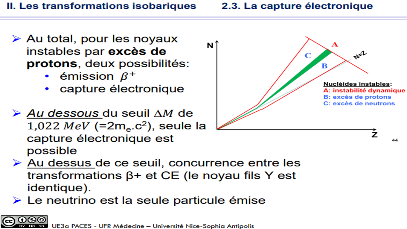

Messagepar JuicyGlucose » 28 Nov 2019, 23:16
Salut, :)
J'ai une question par rapport à la diapo du prof sur les transformations isobariques (page 54)
Je comprends pas trop pourquoi on dit que le neutrino est la seule particule émise (dernière phrase du diapo), alors que sur la phrase du dessus il parle de B+ et de CE, si c'est possible de demander au prof ou d'avoir une explication parce que ça me parait bizarre de dire que seul le neutrino est émis...
Ou alors le prof fait référence à la CE seulement et que, du coup, c'est juste moi qui ait mal compris la mise en page du diapo ? :question:
Si c'est possible d'avoir la confirmation du prof à ce sujet, ce serait parfait ! Est-ce qu'il considère que seule le neutrino est émis pour la CE et pour la B+ ou que pour la CE ?
Du coup, un item disant "Pour la B+ et la CE, le neutrino est la seule particule émise" est bien faux normalement ?
Merci beaucouup :D

Messagepar Mérylstrips » 03 Déc 2019, 17:13
Oui effectivement, il n'y a que pour la CE où le neutrino est la seule particule émise car comme tu l'as dit dans la bêta + bah il y a le positon :D
Trop sorry.... Humbert ne répond pas...
courage à toi bisous :coeur:

Messagepar JuicyGlucose » 05 Déc 2019, 15:49
Parfait, merci !
Tant pis, on fera avec... :wink2:
