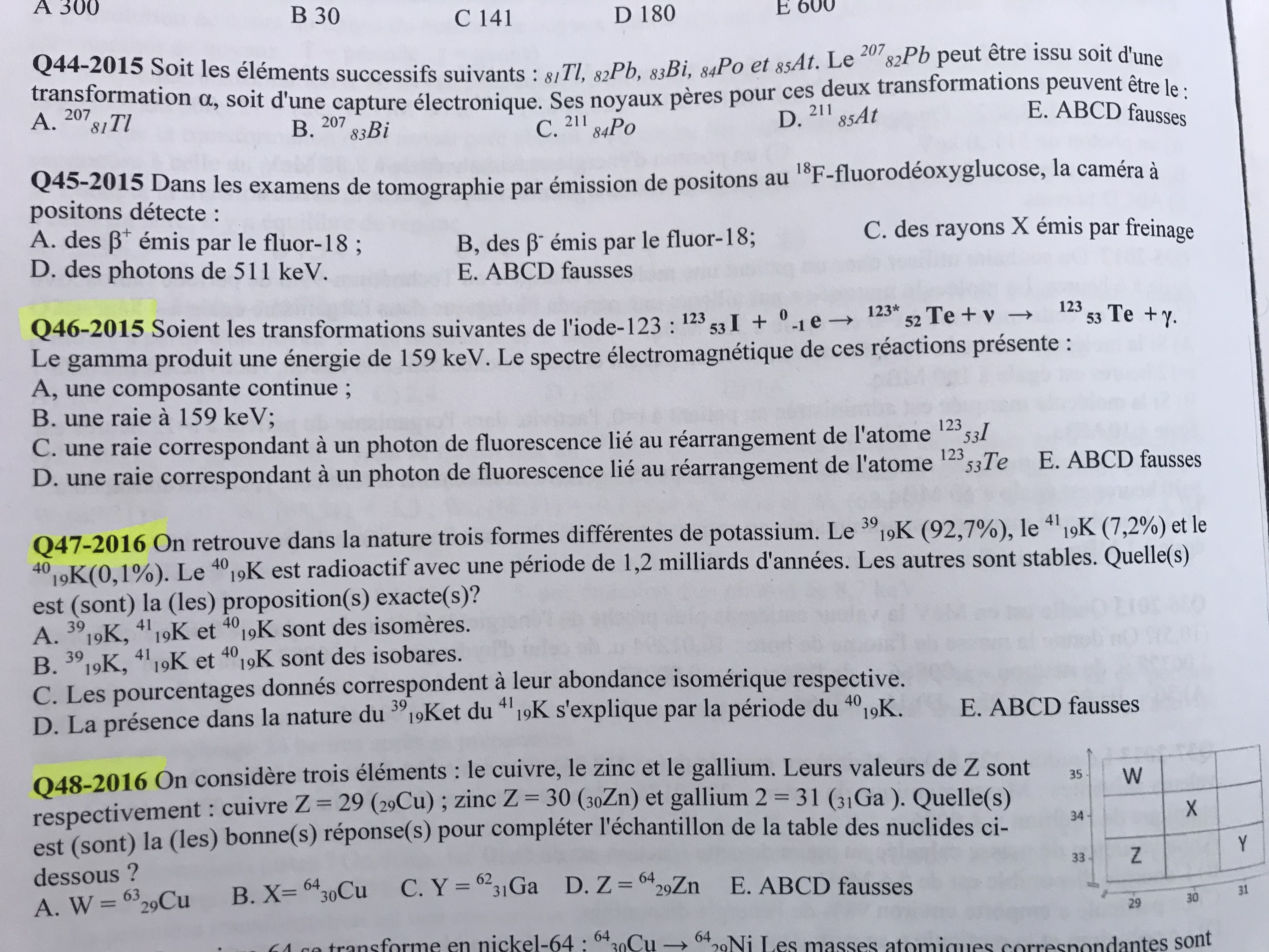

Hey ! Je ne comprends pas pourquoi dans le qcm 46 l’item D est compté faux.
Et qcm 47 je ne comprends pas l’item D aussi 😭😞 je pensais que l’item D était Vrai à cause de la longue période radioactive de l’atome

Alors pour le QCM 46 item D: on est dans le cas d'une émission gamma (donc pas de CI). Lors de la CE, le TE* va se réarranger car il a perdu un électron donc là il peut y avoir émission du photon de fluorescence. Mais la deuxième transformation permet au TE* qui possède un excès d'énergie au niveau du noyau de le "transférer" au gamma qu'il émet et donc le cortège électronique n'a pas bougé donc il n'y a pas de réarrangements donc pas d'émission de photon du fluo. Dans ce QCM seul le TE* se réarrange :)
Pour le QCM 47 item D je ne sais pas exactement mais le K-40 est très peu abondant, les autres sont stables donc même s'il a une longue période ça ne permet pas d'expliquer la présence des autres atomes
j'espère que c'est bon pour toi?
