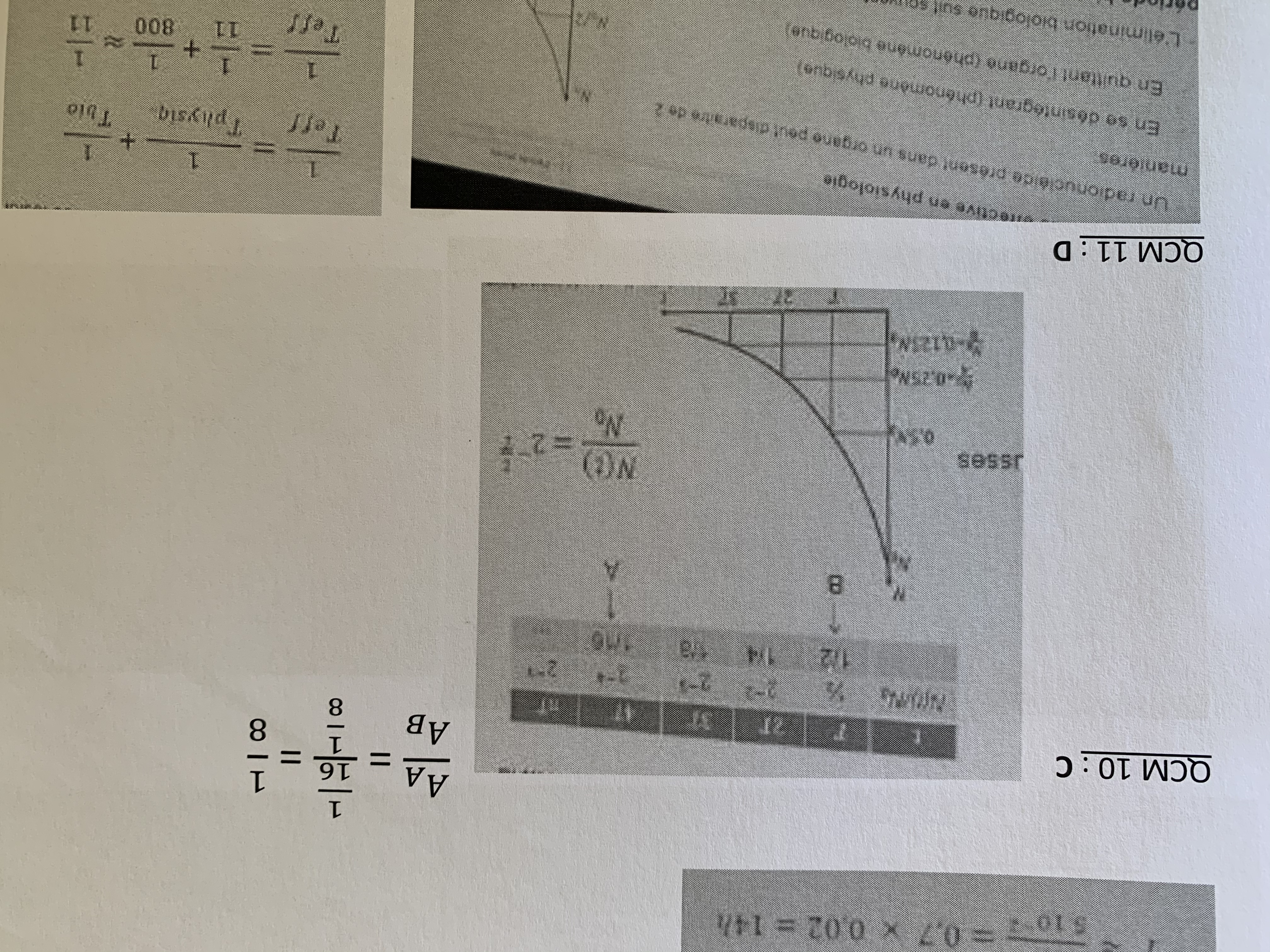

Bonjour à propos du qcm 10 je ne comprends vraiment pas le résultat et la méthode pour le trouver du coup pouvez-vous m’aider ?

Je ne sais pas comment on ajoute des photos... mais le qcm est sur l’ent dans les diapos que le prof a mis (les mêmes qcm que l’année dernière) sinon dis moi comment on envoie une photo sur un post et je le ferais !

Messagepar alizee26 » 14 Déc 2019, 13:35
Merci pour la manip ! Voilà normalement la photo du coup

Messagepar Mérylstrips » 15 Déc 2019, 17:31
Alors je te donne ma version (qui n'est peut-être pas la bonne)
Au bout de 16j, pour A, 4 périodes se seront écoulées donc son activité sera de A(a)/2^4= A(a)/16=1/16
pour B, seulement une période se sera écoulée donc son activité sera de A(b)/2=1/2 (je pense qu'il s'est trompé il a mis 1/8 sur la feuille)
(si tu te demandes d'où sort le 1 au numérateur c'est juste les valeurs des pourcentages qu'il donne dans le tableau mais sous forme de fraction)
Donc A(a)/A(b)= 2/16= 1/8 (2/16 car tu trouves ça quand tu divises 1/16 et 1/2, ou quand tu multiplie 1/16 et 2/1 c'est pareil :wink2: )
Donc réponse C
J'espère que c'est plus clair pour toi bisous et courage :coeur:

Messagepar alizee26 » 16 Déc 2019, 11:16
Je pensais aussi que c'était 1/2 du coup merci pour l'explication je comprends le résultat maintenant !
