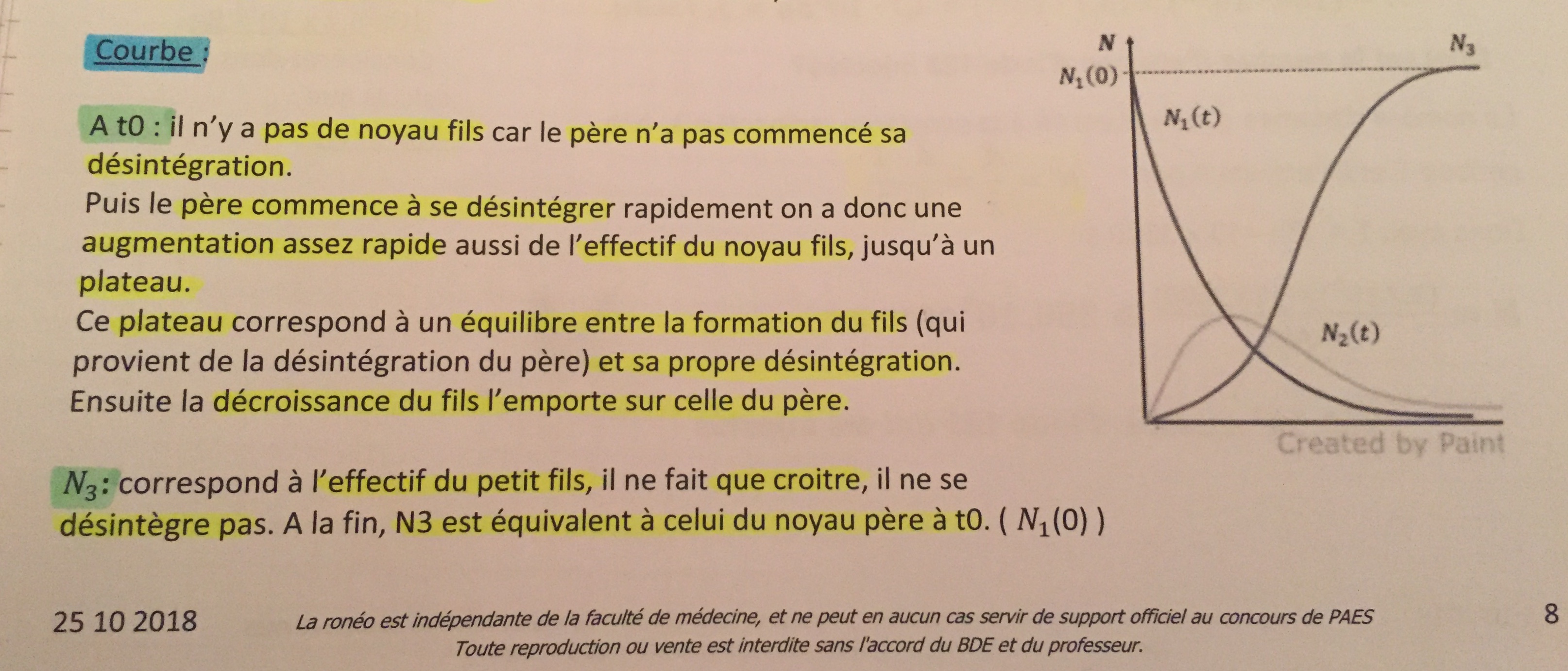

Est-ce que ce serait possible d’avoir une petite explication sur les courbes de la photo? J’ai bien compris la partie du texte mais je n’ai pas trop compris quelle courbe correspond à quel noyau.
J’ai compris que la courbe de N1(0) est celle du noyau père à t=0 et qu’on la retrouve également à un certain temps après avoir commencé à se désintégrer (N1(t)) et vers la fin de la désintégration pour N2(t) mais du coup est-ce que la courbe claire c’est celle du noyau fils et la deuxième courbe foncée celle du petit fils?

Comme tu l'as dit N1 (0)= nombre de noyaux père à l'état initial
N1(t)= nombre de noyaux père au cours du temps: il ne fait que diminuer puisqu'ils se désintègrent
N2(t)= nombre de noyaux fils aux ours du temps= courbe "claire": dans un premier temps, il augmente car les noyaux fils se forment par désintégration du père, puis il diminue car les noyaux fils se désintègrent en petit fils.
N3(t)=nombre de noyaux petit fils: ne fait que augmenter car ils sont formés par désintégration du fils
c'est bon pour toi?

D'accord, c'est tout bon merci beaucoup ! <3 :)
