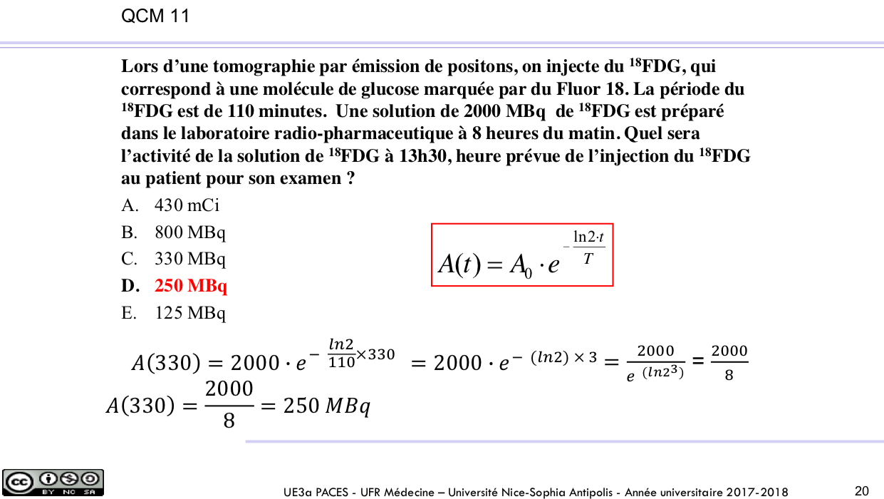

Excusez moi de vous déranger mais je suis en PLS sur le exponentielle de ln(2) x 3
On peut facilement retrouver que ça fait exponentielle de 2,1 mais comment fait on pour savoir que ce fameux expo de 2,1 = 8 (ce qu'il marque directement dans sa correction sans détail) puisque je précise il n'y a pas d'aide au calcul ...
Faut il connaitre certaines puissance de l'exponentielle ?
Merci beaucoup vous gérezzzzzzzz :coeur: !

Normalement non elles ne sont pas à connaître, pcq quasiment à chaque fois que le prof utilise la formule de la décroissance, il y a des manières plus simples de faire, c'est celles que vous faites à chaque tut'
Là T=110min et de 8h à 13h30=5h30= 330 min=3T donc tu divises trois fois l'activité par 2 ce qui te donne bien 250MBq`
c'est bon pour vous? :coeur:

Oui nickel désolée je n'avais pas encore bien compris la technique maintenant tout roule merci vous êtes trop fortes
