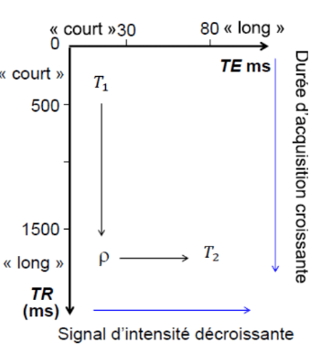

Bonjour,
Pour l’ intensité IRM, pouvez vous me confirmer que plus le TE est long plus le signal est intense car les échos sont donc plus espacées du coup le signal Mxy diminue moins vite.
Merci pour votre réponse.

coucou non pas du tout regarde le graphique
Screenshot_2019-11-24 3-Biophysique-9 pdf.png (43.37 Kio) Vu 194 fois
plus le TE est grand plus le signal est d'intensité faible. En effet plus tu fais d'écho plus le signal transverse se relaxe jusqu'a devenir "nul"
tu comprends? :)
