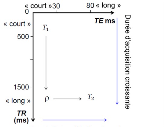

Messagepar BatBouut » 10 Nov 2019, 14:49
Bonjour :)
Le prof dit que :
Si TR est long alors l’image sera forcément pondérée en T1 quelque soit TE.
Mais dans sa diapo il dit que pour que l’image soit pondérée en T1 = il faut un TR et TE court !
Il se contredit du coup :( ! Il faut retenir quoi svp ?
Merci d’avance <3
BatBouut
Messages: 6848
Re: TR/TE
Messagepar gomar » 14 Nov 2019, 16:42
tu retiens bien le schéma récap!!!
