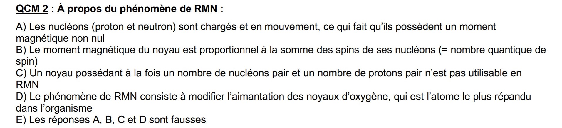

Coucou,
j'au vu plusieurs QCM qui ont cet item A et qui est tout le temps compté vrai
Mais je ne comprend pas pourquoi il est compté vrai parce que l'item dit que les 2 particules sont chargées or le neutron de base n'est pas chargé, donc pourquoi cet item est compté vrai? :shock2:
Merci :)

Messagepar Mérylstrips » 21 Oct 2019, 12:33
Les protons et neutrons sont composés de 3 quarks chacun et les quarks sont chargés. Pour le neutron, en faisant la "somme" des valeurs des quarks, ça s'annule ce qui explique que le neutron soit neutre. Mais, en soit il est chargé car composé de particules chargées et c'est pour ça qu'il possède un moment magnétique :)

Messagepar eslem.elbatti » 21 Oct 2019, 15:32
super merci
