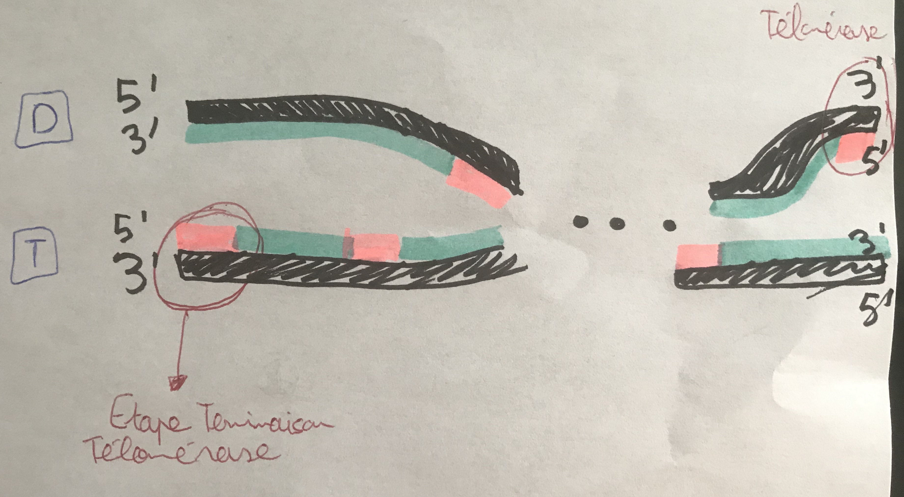

Dans la fiche de l'année dernière on nous dit que la télomérase agit une fois la dernière amorce du brins tardif dégradé avec le brins parent allongé... OK
Mais on dirait que se phénomène touche seulement le brin tardif or pour le brin direct aussi il faut une extrémité 3'-OH existante formé par polymérase alpha qui sera elle aussi dégradé, du coup es ce que cette étape de terminaison touche seulement le brin tardif ou alors le phénomène sur le brin direct n'est juste pas expliqué.
D'autant plus que ce serait un phénomène à part entier car dans ce cas là le brins parents serai allongé plutôt dans le sens 3'-5'.
Merci <3

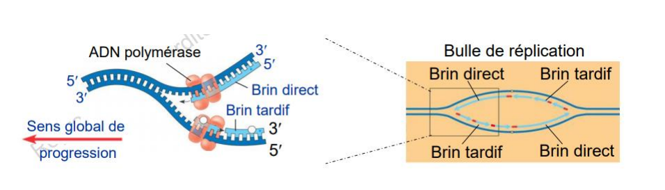

Alors, le phénomène de raccourcissement des télomères concerne uniquement l'extrémité 5' du brin fils tardif.
Si tu regardes le schéma :
Au niveau du brin direct une seule amorce (en rouge sur le schéma de droite) est posée afin de fournir l'extrémité 3'OH à la polymérase delta-epsilon. La polymérase continuera la réplication de 5' en 3' jusqu'au bout du brin et, finalement, jusqu'au bout du chromosome :arrow: pas de problème de raccourcissement ici
Ensuite quand l'amorce est dégradée il y'a en effet un trou. L'ADN polymérase delta-epsilon revient vers ce trou et réplique le bout manquant. Elle peut le faire sans amorce car si tu regardes le schéma - au niveau de la bulle sur le brin du haut à droite de l'origine de réplication - le brin fils tardif a fini sa réplication en avançant vers l'origine de réplication (voir sens des flèches schéma). La polymérase qui arrive au niveau du trou (niveau de l'origine de rep. aussi donc -cf schéma l'amorce en rouge est à l'origine de rep.) a ainsi déjà l'extrémité 3'OH dont elle a besoin. :arrow: La réplication du brin fils direct est bien complète
En conclusion : la télomèrase (cellules souches et cancèreuses) ne va allonger que le brin parent en 3' afin de pouvoir avoir la place de mettre une amorce et finir la réplication du bout ( =séquence télomérique) manquant au niveau du brin fils tardif en 5'. L'amorce sera ensuite dégradée, le brin fils est maintenant complètement répliqué et le brin parent allongé se recourbera sur le chromosome en t-Loop servant de protection au chromosome.

Re désolé je rouvre le post parce que quelque chose m'échappe encore
Sur le schéma on a les brins parents en noir les amorces en rose et les DRNTP en bleu. Le brin direct est en haut et le brin tardif en bas. On voit que sur le brin direct quand on se place à l'extrémité 3' du brin parent il faut une amorce afin que la réplication se fasse car on synthétise dans le sens 5'-3' du coup même si il est direct y'a l'intervention de la télomérase ?

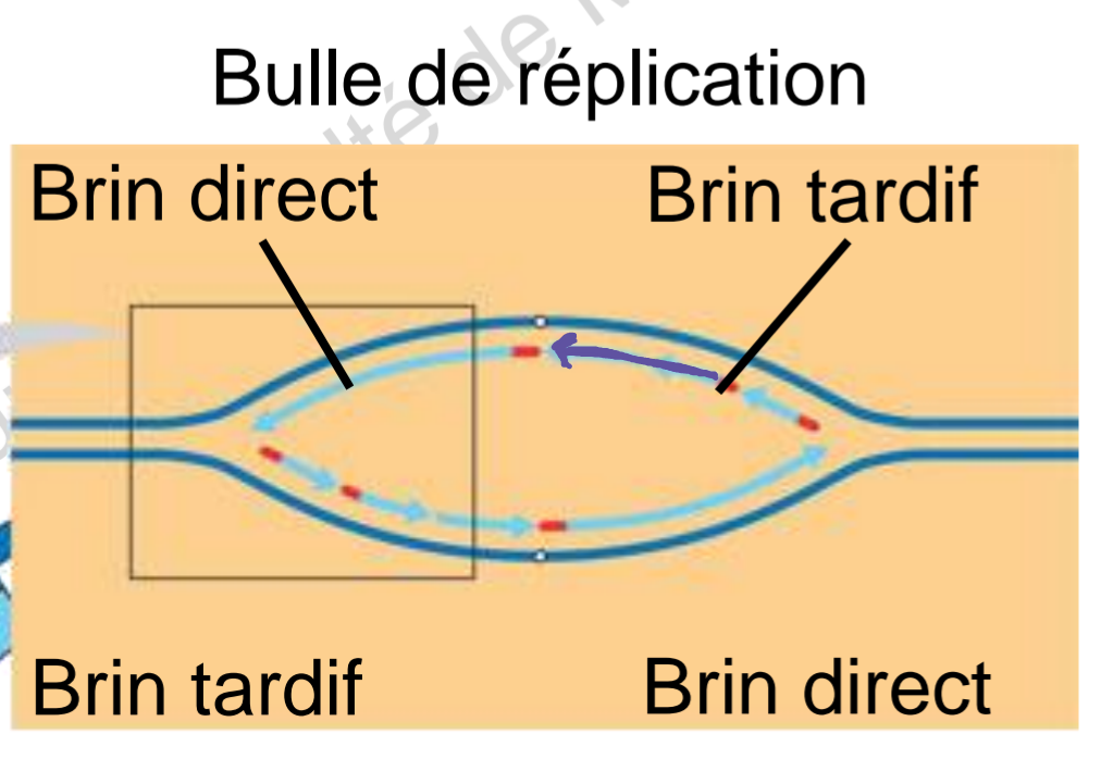

Messagepar AnNévrisme » 24 Sep 2019, 19:50
Alors c'est une bonne question !
Du coup non car rappelle toi de ce schéma :
L'amorce du brin direct se situe au niveau de l'origine de réplication, du coup lorsque celle ci sera dégradé le trou qu'elle laissera sera comblé par la polymérase du brin fils tardif du même côté (en violet).
C'est plus clair pour toi ? :wink2:
