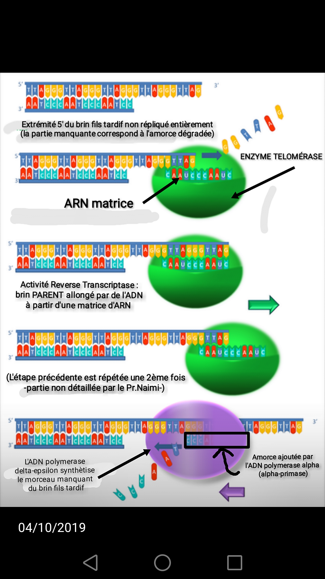

Dans le cours on nous parle de l'action de la télomérase sauf que je ne comprend pas comment elle fonctionne (comment elle arrive à allonger le brin tardif fils en 5'? pourquoi elle forme une T-loop?)

On va probablement faire une vidéo explicative à ce sujet parcequ'on a déjà eu d'autres questions. C'est une notion assez difficile :soldier:
Avant cela je répond a ton post et pour essayer de te faire y voir plus clair j'ai annoté un schéma directement avec les explications :
:arrow: Pour ce qui est du T-loop :
Après la dernière étape:
-l'amorce sera dégradée
-on aura réussi a synthétiser le morceau manquant du brin fils tardif
:idea: Seulement, il ne faut pas oublier que dans ce mécanisme le brin PARENT a été allongé en 3' par l'activité reverse transcriptase de la telomérase (et c'est sur cette extrémité allongée qu'on a pu mettre l'amorce).
Au lieu de couper ce morceau d'ADN en trop, il va se replier en boucle en se rabattant vers le brin fils : c'est ce qu'on appelle le t-Loop.
Il aura notamment pour fonction de protéger l'extrémité du chromosome.
