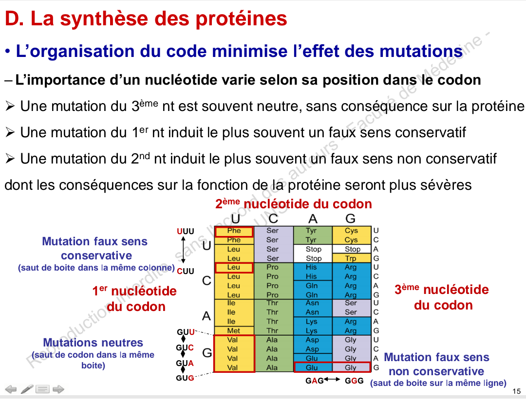

Petite question concernant ces 2 mutations, il me semble qu’en qcm (que je ne trouve plus) il est compté vrai que la mutation du 1er nucléotide est la plus sévère. Cependant, la mutation du 1er nucléotide est conservative (cf charge) et celle du 2eme nucléotide est non conservative.
Une explication à cela ou c’est simplement que je vais chercher trop loin?

Exact tu as raison c'est bien :
:arrow: Mutation du 1er nucléotide : mutation faux sens conservatif
:arrow: Mutation du 2eme nucléotide :mutation faux sens non conservative.
Une mutation non conservative signifiant que le nucléotide est remplacé par un autre nucléotide d'une polarité differente ça va avoir des conséquences sur le repliement des protéines ++ (coucou la bioch structurale)
Et comme ce repliement va jouer un rôle dans la fonction de la protéine (si la prot c'était un récepteur si la conformation dans l'espace est changée c'est ballot ...)
Perso je retenais que la nature était bien faite, et que c'est comme à la bataille navale, si tu touches le bateau au milieu ça fait plus de dégâts que sur les côtés.
(Comparaison pourrie mais si ça peut aider certains à retenir)
