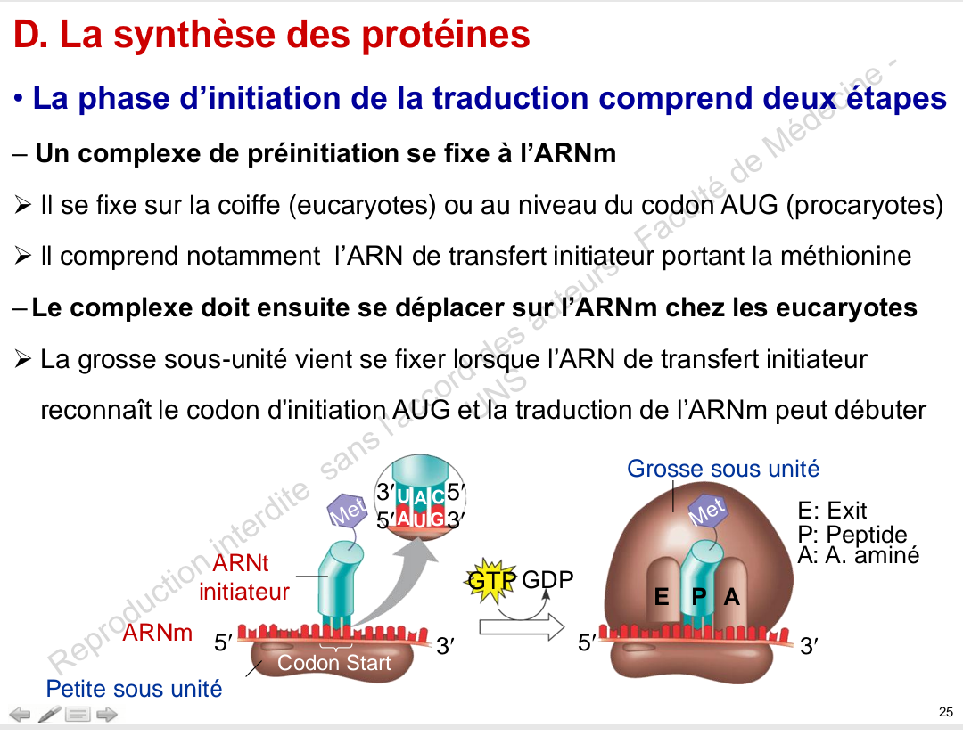

Bonsoir, je comprends pas pourquoi dans les annales l'item "La coiffe de l'ARN messager permet de lier directement la petite sous-unité du ribosome" est compté faux, alors qu'on voit en cours que le complexe de pré-initialisation se lie sur la coiffe (chez l'eucaryote du moins) et que ce dernier comprend la petite sous unité du ribosome.
Aussi, je voulais savoir si l'assemblage du ribosome correspond bien à la liaison de la grosse SU à la petite SU et pas à l'assemblage de la petite SU sur l'ARN, rendant ainsi l'item : "Chez les eucaryotes, le ribosome s'assemble sur la coiffe de l'ARN messager" faux

Alors pour le premier item "La coiffe de l'ARN messager permet de lier directement la petite sous-unité du ribosome" c'est vrai qu'à priori il paraît juste mais on peut le compter faux dans le sens où c'est un complexe de preinititation qui va se fixer sur l'ARNm et non la petite sous unité seule directement.
La question va quand même être posée au prof.
Pour le second item en effet cet item me semble faux, étant donné que l'assemblage du ribosome correspond bien à petite sous unité + ARN m et grosse sous unité dessus (le tout formant un polyribosome). Or la grosse sous unité ne viendra que lorsque le complexe de pré initiation aura avance sur l'ARNm quittant la coiffe pour trouver le codon start (situé hors de la coiffe ++)
