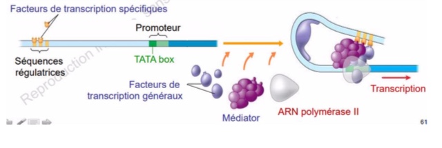

Quand on dit "L’ensemble des séquences régulatrices d’un gène permet la fixation d’une combinaison particulière de facteurs de transcription", on parle des facteurs de transcription généraux TFII A, B, D, E, F et H ?
Et donc ça voudrait dire que tous n'agissent pas à chaque fois mais que par exemple A avec C donnera une autre proteine que B avec D ?

Alors attention c’est important: comme on voit sur ce schéma, ce sont les facteurs de transcription SPÉCIFIQUES qui viennent former les séquences régulatrices
Et non les généraux 😉
C’est bon pour toi ?

Oui c'est bon j'avais mal compris ! Merci de la réponse si rapide :clap: :clap: :clap:
