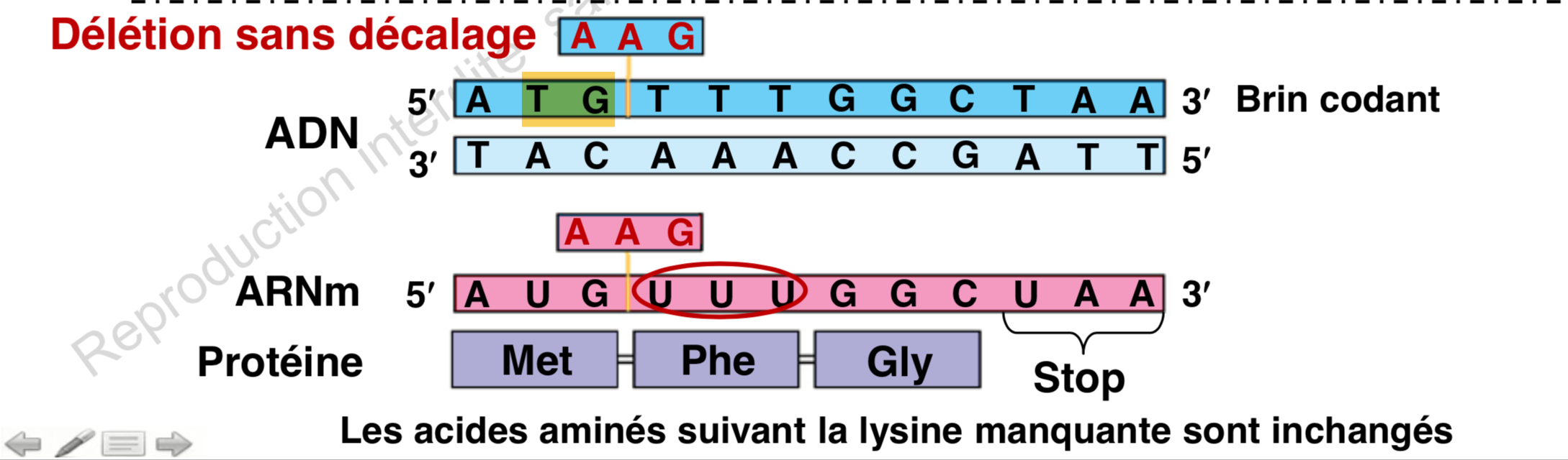

On dit pour les insertions : "S’il s’agit d’un multiple de trois, on peut avoir insertion (ou délétion) acide(s) aminé(s) ou de codon(s) Stop mais le cadre de lecture est respecté"
Mais pourtant si l'insertion elle se fait par exemple entre le T et G (en jaune) au final on est d'accord que la cadre est pas respecté est que ça revient au même qu'une mutation non multiple de 3 ?
Ou alors est-ce qu'on doit considérer que l'insertion elle se fera pile entre 2 codon obligatoirement ?

Oui je pense que le prof veut dire que le multiple de 3 ne s’inserera pas dans un codon mais entre 2 codons, sinon le cadre de lecture serait bien décalé tu as raison
Je pense qu’il faut juste retenir : multiple de 3 = cadre de lecture respecté
Le prof n’ira pas plus loin 😉
C’est bon pour toi?☺️

Parfait je retiens ça et merci pour ta rapidité !! :in-love:
