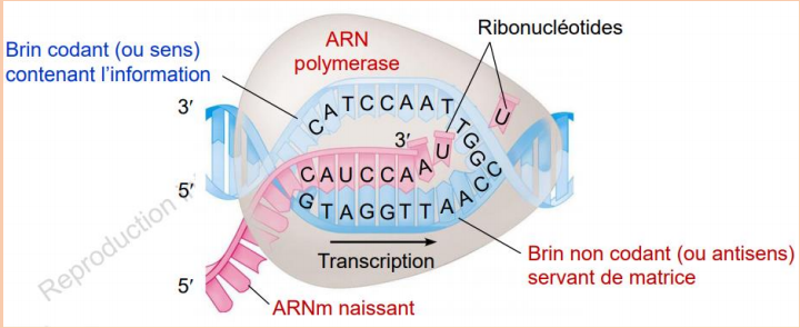

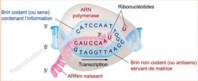

Le brin codant ou sens est celui dont la succession de nucléotides forme le bon message qu'on voudra ensuite traduire en protéine (sur le schéma : CATCCAAT).
Si tu transcrit en prenant le brin sens comme matrice tu vas produire un ARNm avec les nucléotides complémentaires au brin codant donc tu obtiendras le complémentaire du message voulu et non le message en lui-même. (tu obtiendras en fait GUAGGUUA l'équivalent du brin non codant mais avec la base U et non T :!: )
Par contre si tu utilises le brin non codant comme matrice (=modèle pour la complémentarité) tu produiras un ARNm complémentaire au brin non codant c'est à dire un ARNm contenant la même information que le brin codant (ce que tu voulais au départ!).
Tu remarques qu'on obtient l'ARNm CAUCCAAU similaire au brin codant avec U remplace T :arrow: on obtient bien l'information (suite de nucléotides) qu'on voulait pour notre future protéine.
:arrow: schéma du prof
En conclusion, C'est bien parce-qu’on doit tenir compte du principe de complémentarité de la transcription qu'on utilisera le brin non codant en matrice, si on se contentait de recopier exactement les séquences du brin servant de matrice on aurait pris le brin codant :wink2:
C'est mieux pour toi ? :)
