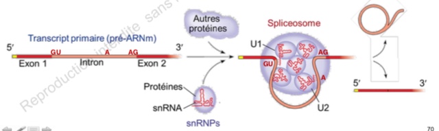

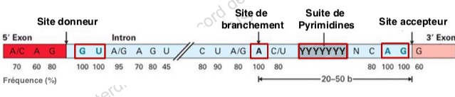

Je t’ai mis 2 schéma du diapo du prof ça t’aidera à visualiser 😜
Du coup sur le premier schéma on voit les exons en rouge séparés par l’intron en bleu
Sur cet intron tu vois le site donneur, de branchement, acheteur et la suite de pyrymidine
Enfet ces sites vont être des sites de reconnaissance pour le splicéosome qu’on verra sur le deuxième schéma
Ce splicéosome est chargé de dégager l’intron et de lier les exons
Pour cela il a les sites U1 et U2 qui correspondent respectivement au site donneur et de branchement
Donc quand il aura reconnu ces sites il va éliminer l’intron sous forme d’un lassot et lier les exons, comme on voit sur le schéma
C’est bon pour toi?☺️
