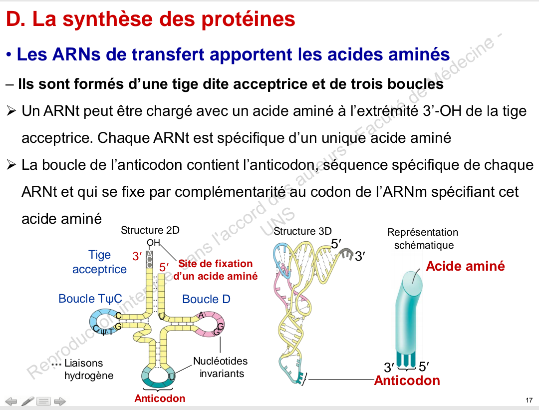

Dans cette grosse sous-unité vont venir se placer les ARN de transfert = ARNt dont le rôle est d'apporter les acides aminés pour faire la protéine.
Ce qu'il faut comprendre c'est que : l'ARN m est lu par le ribosome en paquets de 3 nucleotides à chaque fois et ce, à partir de la séquence Kozak. Ces paquets de 3 sont appelés des codons.
De son côté, l'ARNt possède aussi une séquence de 3 nucleotides appelée anticodon. L'ARNt avec un anticodon qui est complémentaire d'un codon de l'ARNm le reconnaît, et va venir se fixer sur le ribosome et apporter l'acide aminé qui correspond (selon le code génétique).
Et c'est là où : un ARNt est spécifique d'un seul acide aminé (ex: Alanine) il ne transportera QUE LUI.

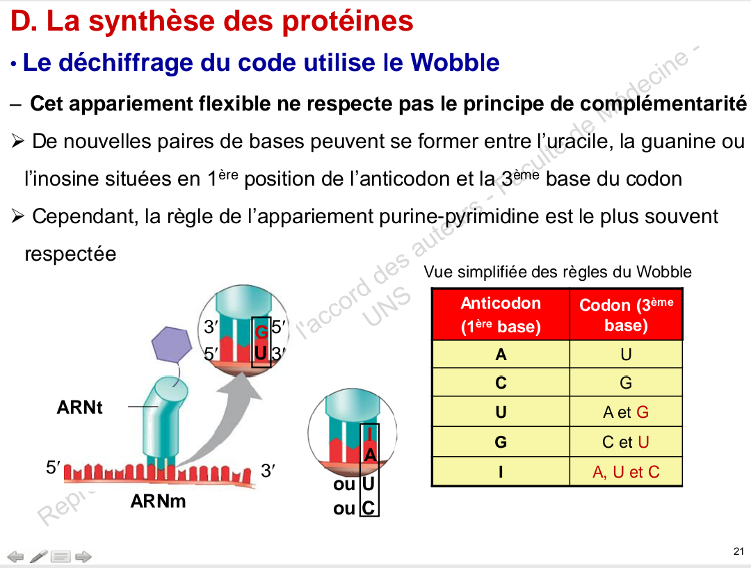

Par contre comme tu sais que le code génétique est dégéneré tu sais qu'on peut obtenir de l'Alanine si on a le codon GCU, GCC, GCA ou GCG au niveau de l'ARNm. Tu remarqueras qu'ici c'est le 3e nucléotide qui change a chaque fois. C'est pour ça qu'il n'y a pas 61 ARNt pour chaque codon possible mais au niveau de la 1er base de l'anticodon et donc 3e base du codon (car on rappel que les brins complementaires sont anti-paralleles) il y'a une flexibilité appelée Wobble qui dit que si la 1ere base de l'anticodon est U il peut s'apparier avec un A (normal) mais aussi avec un G !
Appariement flexible de l'ARNt : le Wobble
