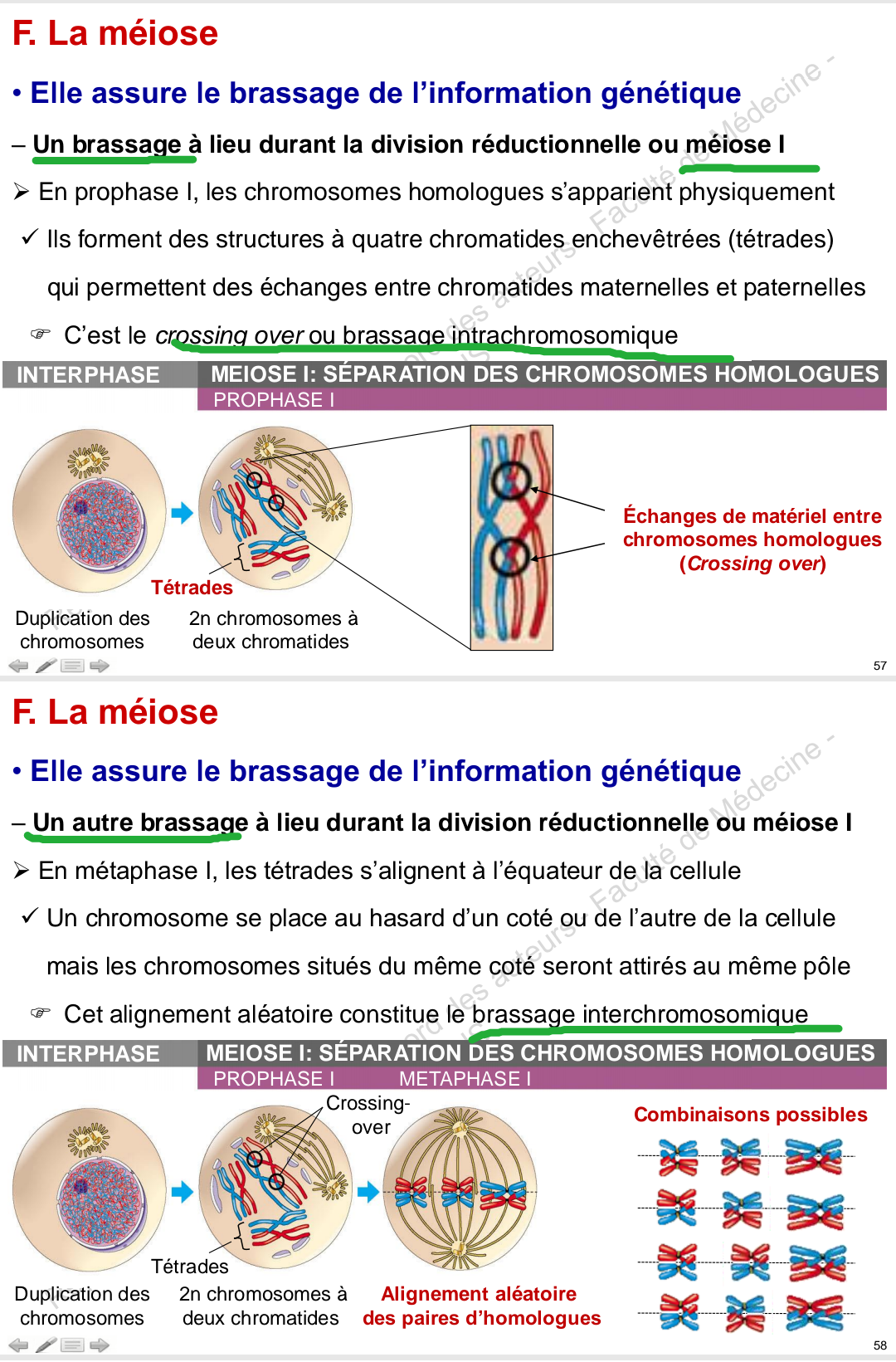

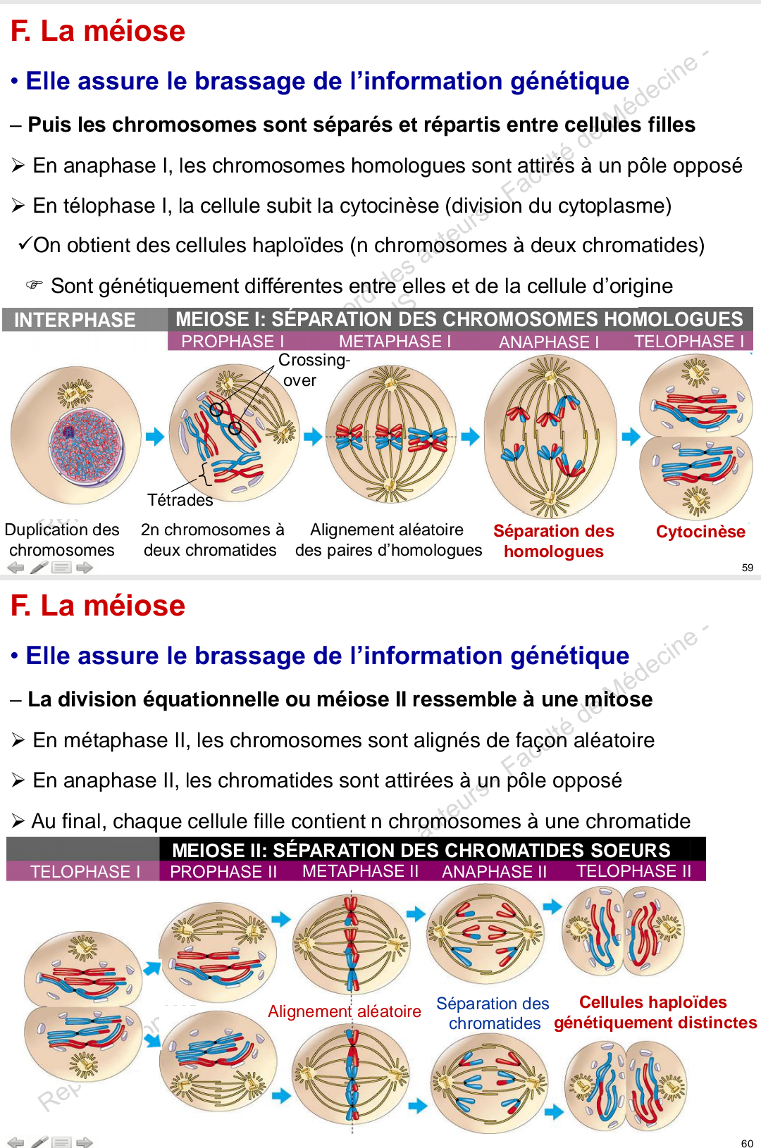

Dans les réponses du prof de l'année dernière, il dit :
"Concernant le brassage génétique, plusieurs mécanismes interviennent.
En méiose 1 :
- Le crossing over (diapo 61)
- L’alignement aléatoire des paires d’homologues qui précède la séparation des chromosomes (diapo 62)
En méiose II :
- L’alignement aléatoire des chromosomes qui précède la séparation des chromatides (diapo 64)"
Donc on a bien un brassage en méiose 2 du coup non ?

Coucou,
Il nous semblait avoir retenu qu'il n'y avait pas de brassage en méiose II étant donné qu'un chromosome répliqué à ses deux chromatides identiques (contenant donc les mêmes version = allèle des gènes) donc que l'on répartisse les chromatides du même chromosomes dans l'une ou l'autre tu ne cellule cela ne changerai rien.
Cependant, il me semble qu'on pourrait considérer qu'il y'a brassage si les deux chromatides sont différentes -> s'il y'a eu un crossing over en amont en méiose I
:arrow: Dans la diapo de cette année il mentionne 2 brassages et ne parle pas de brassage lorsqu'il aborde la meiose II
La question va donc être envoyé au professeur pour avoir certitude.
Bon courage :)
