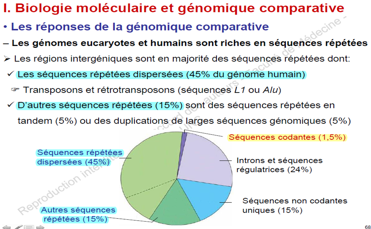

Je voulais savoir s'il était juste de dire que les séquences répétées représentent environ 60% du génome ? Parce qu'on nous donne des pourcentages séparément dans le diapo mais si jamais on nous pose un des items suivants :
Les séquences répétées représentent 60% du génome => VRAI ?
Les séquences répétées répresentent 45% du génome => FAUX ?(parce qu'on ne prend en compte que les séquences répétées dispersées ?)

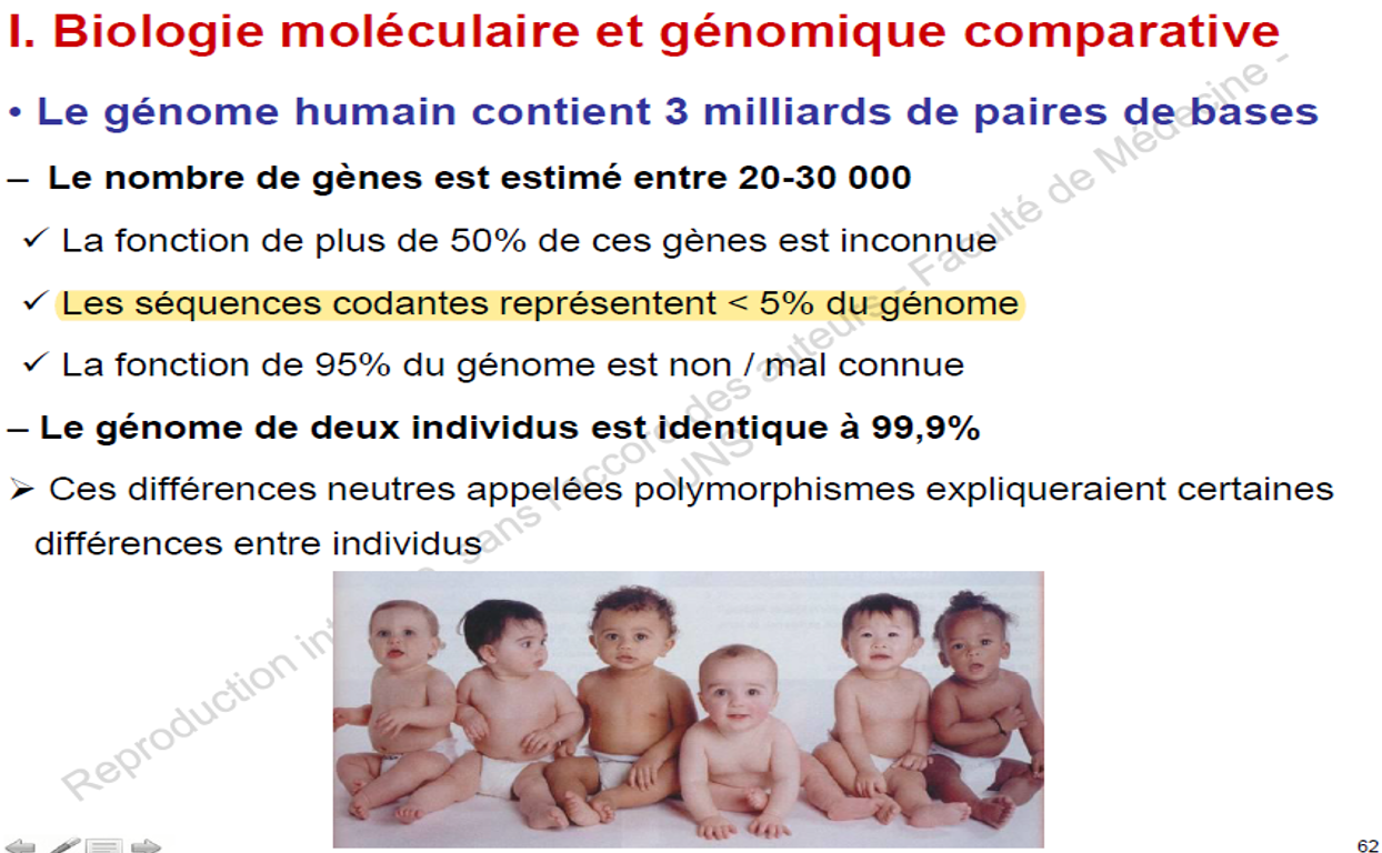

Aussi, pour les séquences codantes du génome le prof dit dans son diapo qu'elles représentent moins de 5% du génome puis après dans un diagramme il met qu'elles représentent 1,5% donc :
Les séquences codantes représentent moins de 5% du génome => VRAI ?
Les séquences codantes représentent 1,5% du génome => VRAI ?
Les séquences codantes représentent 5% du génome => FAUX ?
(parce que c'est moins ? ou alors VRAI parce que le prof ne sera pas aussi rigoureux ?)

:arrow: Les séquences répétées représentent 60% du génome => VRAI
-> en effet les séquences répétées rassemble : les séquences répétées "isolées" et les dispersées qui sont des séquences répétées retrouvées dans plusieurs chromosomes différents.
:arrow: Les séquences codantes représentent moins de 5% du génome => VRAI
Les séquences codantes représentent 5% du génome => Je le compterai VRAI
Car :
-ce qui intéresse le prof plus que le pourcentage en lui même c'est de comprendre que les séquences codantes ne sont pas du tout du tout majoritaires dans le génome comme on aurait pu le penser
-et même s'il voulait piéger sur le chiffre EXACT il aurait dit : "Les séquences codantes représentent exactement 5% du génome" et encore une fois c'est interindividuelle ces chiffres sont une moyenne. Mais le prof s'en fou de savoir 4,3 où 5,2%. Donc perso j'aurais mis vrai à moins de 5% ou 5%. S'il veut vous contrôler sur cette notion il mettra 65% un truc gros pour tester si vous savez que les séquences codantes sont minoritaires dans le génome
