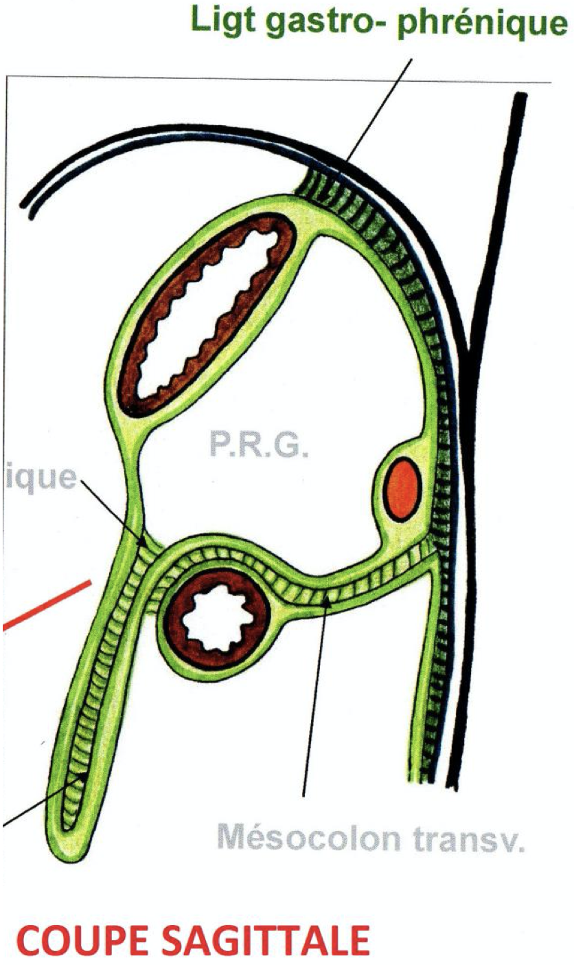

Messagepar BloodyMary » 26 Fév 2020, 14:01
page 20, à propos de la vue para sagittale gauche, je ne comprends pas si l'espace de glissement avec 4 feuillets qui se touchent correspond au grand omentum ou au ligament gastro-hépatique ?
et quels sont ces 4 feuillets ?
Merci beaucoup !

L'embryologie va te permettre de mieux comprendre :
Ce qu'il se passe, c'est que la bourse omentale va se développer comme si il y avait un souffleur de verre qui soufflait en arrière. (imagine un film plastique sur lequel tu viens souffler, ça va le gonfler). Ça va développer la bourse omentale et former un espèce de sac qui va venir recouvrir les viscères en dessous (tu as tellement soufflet dessus que ça forme une poche qui retombe en dessous sur les viscères). Les parois de ce sac vont se coller et former le grand omentum. Ensuite, ce grand omentum va se coller au mésocôlon transverse et la partie entre la grande courbure de l'estomac et le colon transverse sera le ligament gastro-colique.
Donc le ligament gastro-colique est composé de 2 feuillets puisque il n'y a pas de superposition. En revanche, le grand omentum est composé de 4 feuillets puisqu'il s'agit d'un accolement de 2 couches (composé elle même de 2 feuillets). Regarde cette image tu comprendras mieux :
C'est mieux ? :wink2:
