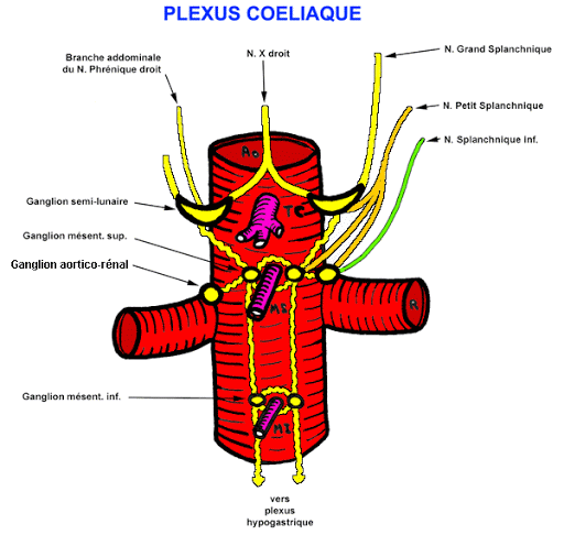

J'ai un peu du mal à visualiser le trajet du X (surtout a droite) et comment le parasympathique et l'ortho se rejoignent ?

Déjà il faut que tu comprennes qu’il y’a une rotation qui entraîne le passage des éléments situés à droite vers l’arrière et des éléments situés à gauche vers l'avant !
Ensuite une fois que tu comprends ça, le parasympathique s’organise de cette façon :
:arrow: Le X gauche passe le hiatus œsophagien et termine son trajet en "pattes d'oies" sur la face ventral de l'estomac.
:arrow: Le X droit, en arrière de l'estomac, va se diviser et alimenter les cornes médiales des ganglions semi-lunaires. Donc les ganglions semi-lunaires sont alimenté en parasympathique qui va ensuite rejoindre le plexus mésentérique.
Pour l’orthosympathique les choses se passe un peut différemment :
L’orthosympathique est amené par le biais des nerfs petit et grand splanchniques (issus du tronc sympathique).
:arrow: Le nerf grand splanchnique va lui aussi alimenter le ganglion semi-lunaire. Il se termine dans la corne latérale du ganglion semi-lunaire. De la même manière que le parasympathique, l'orthosympathique est acheminé vers le plexus mésentérique par des filets nerveux qui font la communication entre ces deux plexus.
:arrow: Le nerf petit splanchnique, se termine à la fois dans le plexus mésentérique, mais aussi dans le ganglion coeliaque.
Petite image pour ta compréhension :
N'hésite pas si tu n'as pas compris ! :wink2:
