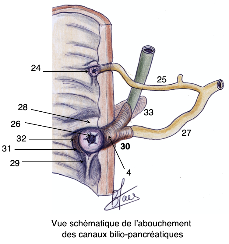

Je ne suis pas sûre d'avoir tout compris en ce qui concerne l'abouchement des voies biliaires et pancréatiques.
Faut-il juste retenir que :
la voie biliaire et le canal cholédoque rejoignent le conduit pancréatique principal et que le tout s'abouche à D2.
Il y a un canal pancréatique accessoire.

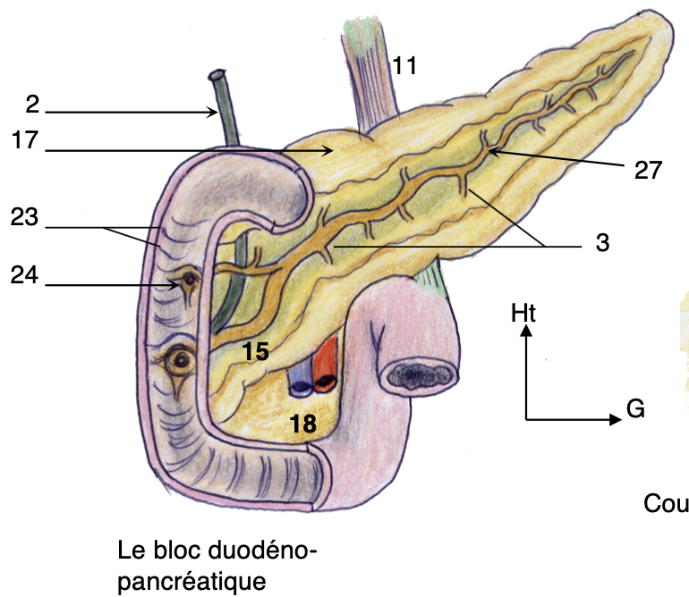

La première chose que tu dois comprendre c'est que le canal cholédoque (7) est formé par la confluance de la voix biliaire principale (canaux biliaires droit et gauche) et de la voix biliaire accessoires (conduit cystique de la vésicule biliaire). Ensuite, ce canal cholédoque va continuer son chemin en passant à la partie postérieure de D1 et il pénètre la face postérieur de la tête du pancréas pour rejoindre l'ampoule de Vater.

La deuxième chose que tu dois comprendre, c'est que dans le pancréas il y a le conduit pancréatique principal (27) qui recueille les sécrétions du pancréas. Ce conduit vient s'aboucher avec le canal cholédoque dans l'ampoule de Vater (4) qui s'ouvre par la papille majeur (26) au niveau de la face médial de D2. Le conduit pancréatique principal donne naissance au conduit pancréatique accessoire (25) qui va s'aboucher au niveau de la papille mineur (24).

C'est mieux ? :angel:
