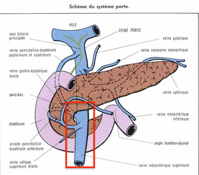

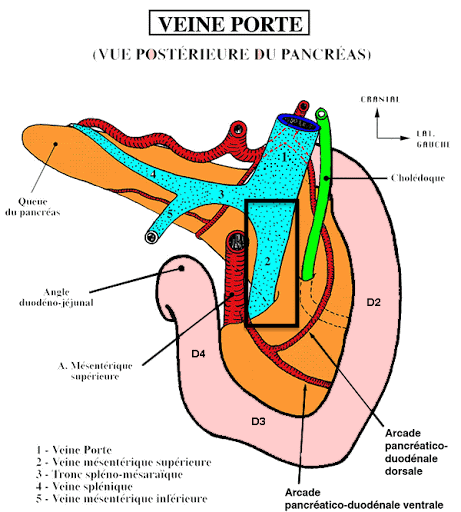

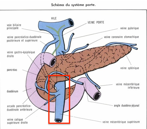

En fait il faut regarder sont trajet :
:arrow: La VMS remonte et elle est initialement en avant du duodénum, puis elle passe entre le corps et le processus unciné du pancréas pour se retrouver en arrière du pancréas. Enfin elle rejoint la veine splénomégalique-mésentérique pour constituer le tronc porte.
:arrow: Sur cette image tu vois son trajet initiale en avant du duodénum :
:arrow: Sur cette image tu vois son trajet en arrière du pancréas après avoir pénétré entre le corps et le processus unciné du pancréas :
