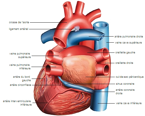

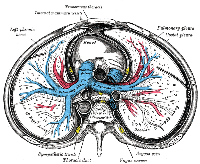

Re: VCS artère pulmonaire
Messagepar Niccoliculi » 16 Juin 2020, 11:08
Hello ! :D
L'artère pulmonaire droite passe dans un premier temps sous l'arc aortique, puis elle passe en arrière de la veine cave supérieure avant de rejoindre le hile du poumon droit.
:arrow: Regarde cette image tu peux très bien le visualiser (vue postérieure) :
:arrow: Ici c'est une coupe en vue supérieure et tu le vois aussi très bien :
C'est bon pour toi ? :angel:
