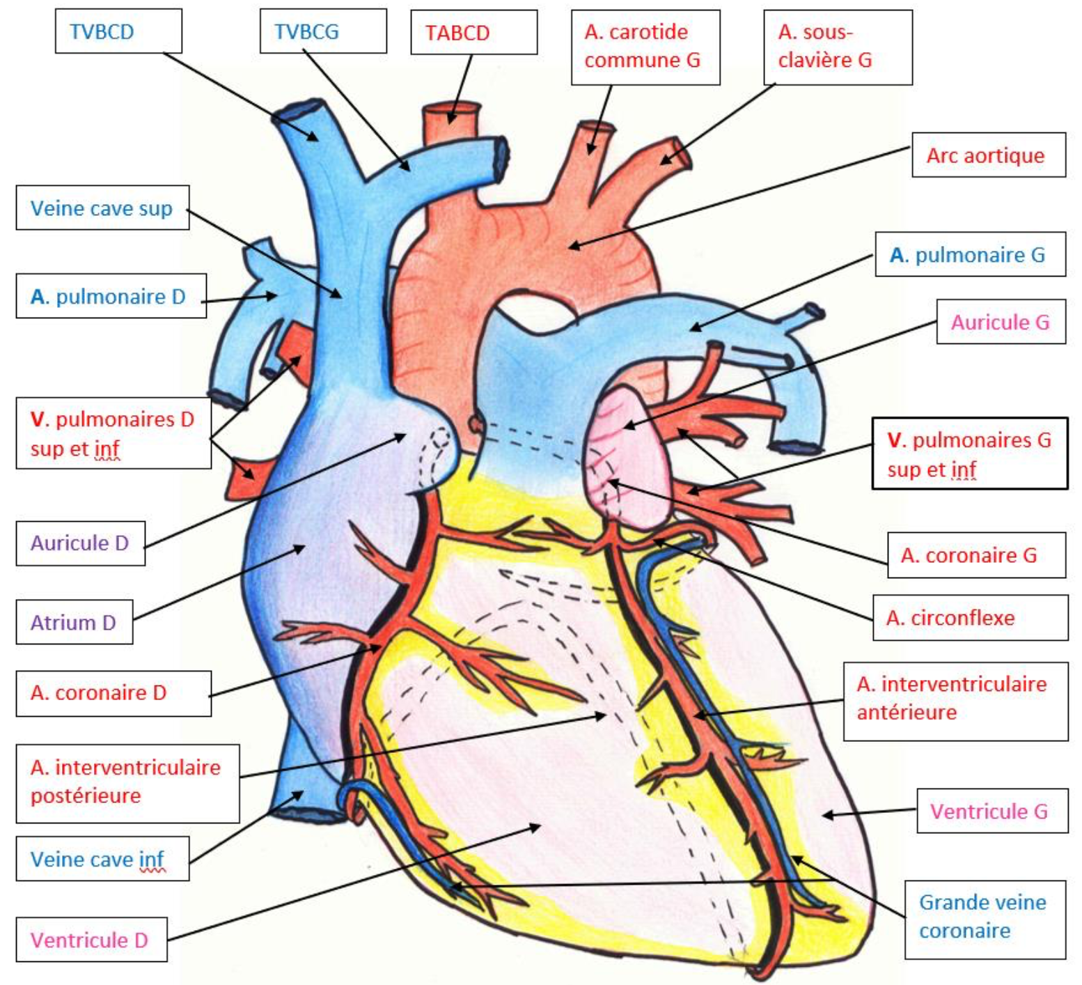

Messagepar Pedrito » 06 Fév 2020, 15:20
Salut alors voila serait possible d'avoir un recap de quoi est au-dessus de qui avec l'arc aortique pck dans la ronéo je ne vois pas la distinction entre arte pulmonaire droite et gauche. D'après les schémas ce que j'ai compris c'est que l'arc aortique passe d'abord en avant de l'artère pulmonaire droite puis en dessous de l'artère pulmonaire gauche ( ainsi que en dessous de la bronche principale gauche ) est ce bon?

Messagepar Pedrito » 06 Fév 2020, 15:29
Aussi petit rajout p12 sur les vaisseaux supraconducteurs cardiaques il est écrit que l'arc aortique passe en avant de la veine cave or sur les schémas on le voit passer derrière celle ci est ce une errata?

Messagepar Niccoliculi » 06 Fév 2020, 17:37
Hello !! :)
Oui on va reprendre tout ça :
Pour les rapports entre aorte et veine cave supérieure :
Premièrement :
Lorsque l'aorte sort du coeur, elle le fait en avant de la VCS. Tu vois sur une vue latérale que l'origine de l'aorte est bien en avant de la veine cave supérieure.
Ici tu vois très bien que l'aorte est en avant de la VCS.
Deuxièmement :
L'aorte va venir faire sa crosse vers l'arrière, ainsi elle devient plus postérieure, et les gros tronc supra-aortique (TABCD, ACCG, ASCG) vont donc se projeter en arrière du plan veineux (TVBCG, TVBCD).
Tu vois bien ici que le plan veineux est en avant du plan artériel au dessus de l'aorte.
Pour les rapports entre aorte et artère pulmonaire :
Le tronc de l'artère pulmonaire nait en avantde l'origine de l'aorte. Ensuite l'artère pulmonaire droite va passer sous l'arc aortique et se placer en avant de la bronche principale droite. L'artère pulmonaire gauche passe en avant de l'aorte et vient se placer sur la bronche principale gauche qui a était cravaté par l'arc aortique.

Messagepar Pedrito » 06 Fév 2020, 19:42
C'est incroyablement super précis merci beaucoup c'est parfait
