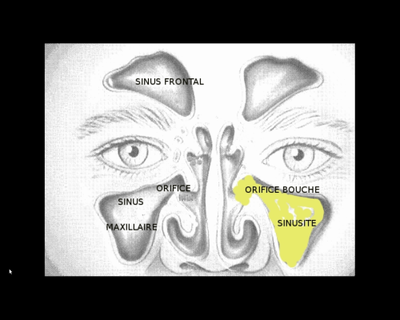

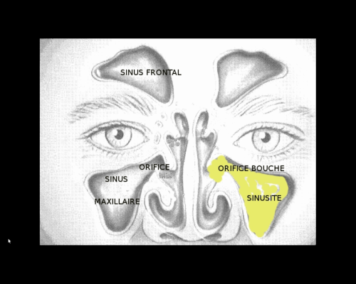

salut!
A propos des cornets, il y a une phrase de la ronéo de l'an dernier que je n'arrive pas a comprendre, la voici : "Les cornets sup, moyen et inf couvrent le méat sinusal (il existe des sinus frontaux maxillaires ethmoïdaux et sphénoïdaux)" (c'est dans la partie sur les voies aériennes sup pour les fosses nasales)
qu'est ce qu'on appelle le méat sinusal ?
merci :)
lea63103
Messages: 1484
Inscription: 04 Aoû 2018, 11:39
Re: cornets
Messagepar Niccoliculi » 07 Jan 2020, 23:56
Salut salut !!!
En effet, cette phrase n'est pas simple.
Deux choses à comprendre :
Premièrement : dans les os de ta tête et notamment de ta face, il y a des cavités qu'on appelle des sinus (sinus frontaux dans l'os frontal, etc..)
Deuxièmement : ces cavités sont reliées à tes fosses nasales par des conduits qui s'abouchent sous les cornets.
Ensuite, qu'est ce que ça veut dire méat : en anatomie un méat c'est l'orifice d'abouchement (un trou quoi) d'un canal relié à une cavité (ici tes sinus).
Tu me diras : "mais un foramen c'est aussi un trou, pourquoi ces trous portent un nom different ?" justement, parce qu'ils permettent la communication avec une cavité (sinus) par le biais d'un canal.
Et comme ces méats ouvrent sur les sinus, on les appelles les méats sinusaux.
En résumé, c'est les trous par lesquels tes sinus vont communiquer avec tes fosses nasales, et ces trous sont couverts par les différents cornets.
Je te laisse une photo pour ta visualisation :
C'est bon pour toi ?
