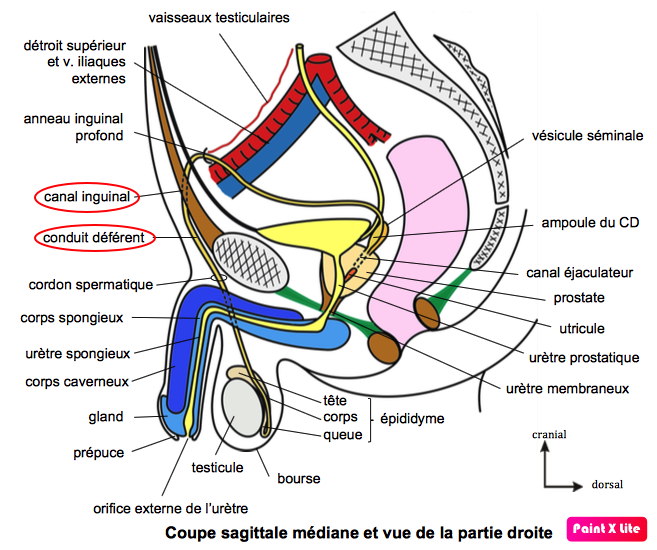

Bonjour, je ne comprends pas très bien à quoi sert le canal inguinal car dans le cours il est dit que le canal inguinal fait suite au canal déférent lorsqu'il passe au dessus de la ligne du ligament inguinal mais le conduit déférent ne s'associe pas avec les vésicules séminales pour former le canal éjaculateur ?

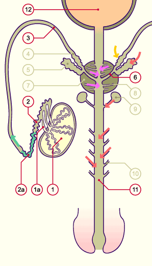

Je voulais aussi savoir est ce que s'il y a deux canaux éjaculateurs, il y a deux canaux déférents ?
Si vous pouvez m'éclairer ! Merci d'avance :)

Alors c'est une errata de la ronéo de l'année dernière ! Du coup je récapitule :
Des testicules vont partir les canaux déférents. Ces canaux déférents sont rejoints par les vésicules séminales pour former les canaux éjaculateurs qui ont une portion strictement intra-prostatique et qui s'abouchent dans l'urètre prostatique.
Maintenant on décrit deux portions du canal déférent :
:arrow: La portion dans le scrotum : je pense que tu vois de quoi on veut parler
:arrow: La portion dans le canal inguinal (au-dessus du ligament inguinal) : Il faut déjà comprendre ce qu'est le canal inguinal : Il s'agit d'un passage à travers la cavité abdominale qui permet justement le passage du canal déférent (regarde le schémas ce sera plus parlant). Ensuite, quand le canal déférent passe dans ce canal inguinal on dit que c'est la portion inguinal du canal déférent 8), mais il ne s'agit pas d'un changement de structure.
OUI, il y a deux canaux déférents (3) donc deux canaux éjaculateurs (6) qui s'abouchent dans l'urètre prostatique !
C'est tout bon ? :)
