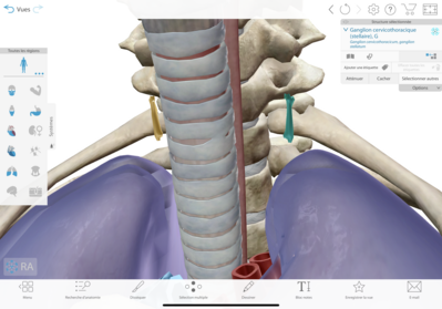

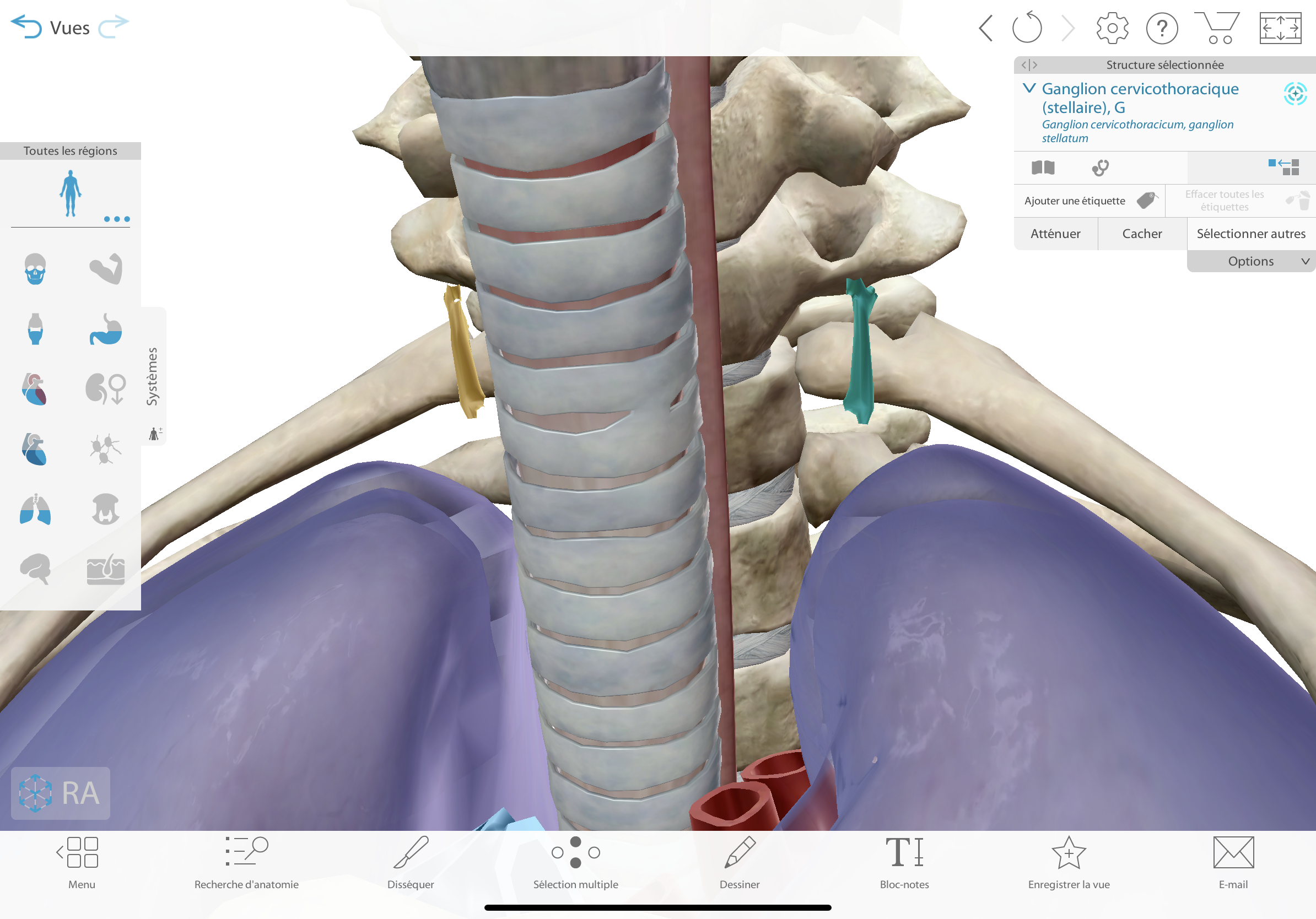

Messagepar Ritalino » 19 Fév 2020, 01:24
Hey
Alors regardez ce screen :
Vous voyer que le ganglion stellaire (en bleu) est très proche de l’appel du poumon (c’est la partie la plus haute du poumon). Lorsqu’un cancer touche l’apex du poumon et qu’il grossi, il peut envahir le stellaire et donc affecter les fonctions de l’ortho sympathique au niveau de la tête et donc donner un syndrome de Claude Bernard Horner.
Est-ce que vous voyez le lien maintenant comme ça ?

Messagepar Ritalino » 19 Fév 2020, 12:33
Le lien ne cause a effet n’est pas le fait que les deux ganglions formant le stellaire fusionnent mais que le stellaire soii placer près de l’appel du poumon
