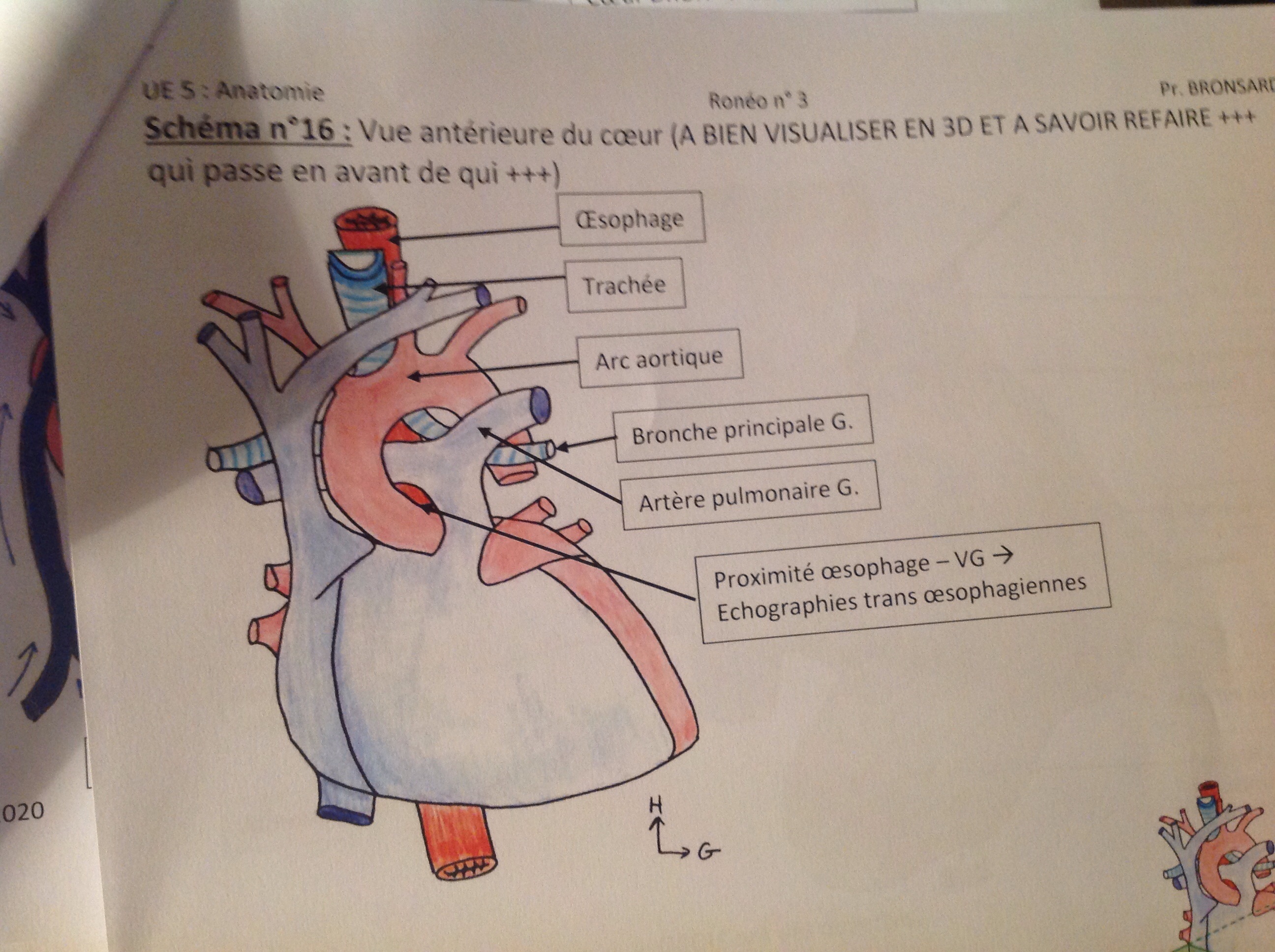

Messagepar Lea Harrosch » 18 Fév 2020, 23:33
Saluuut
Je comprends pas pourquoi vous mettez faUx ! Elle passe en dessous de l'ARC et en avant de l'AORTE DESCENDANTE !
Mercii <3

Messagepar Lea Harrosch » 18 Fév 2020, 23:48
Non c'est tjrs pas bon mdrr jsuis dsl mais je comprends vraiment pas ! Dans e schema elle est carrement en dessous ! Et en plus l'un n'empeche pas l'autre : on peit etre en dessous et en avant

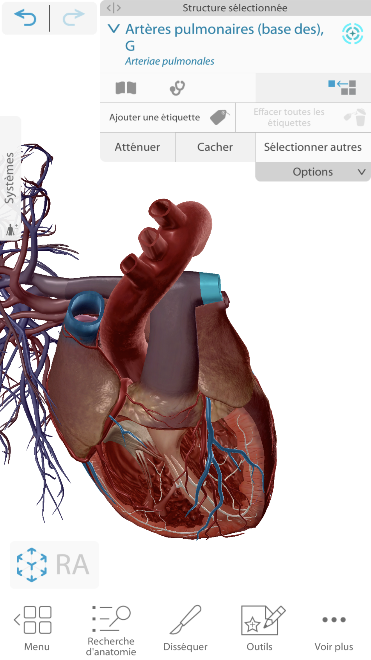

Je pense que tu visualisera mieux avec cette image :
:arrow: Tu vois qu'il n'y a pas de rapport entre le dessous de l'arc aortique et l'artère pulmonaire gauche ?
Mais je suis d'accord avec toi, l'un n'empêche pas l'autre. :wink2:

Messagepar Lea Harrosch » 19 Fév 2020, 09:32
Effectivement je vois bcp moeux ! Le schema portait a confusion ...
