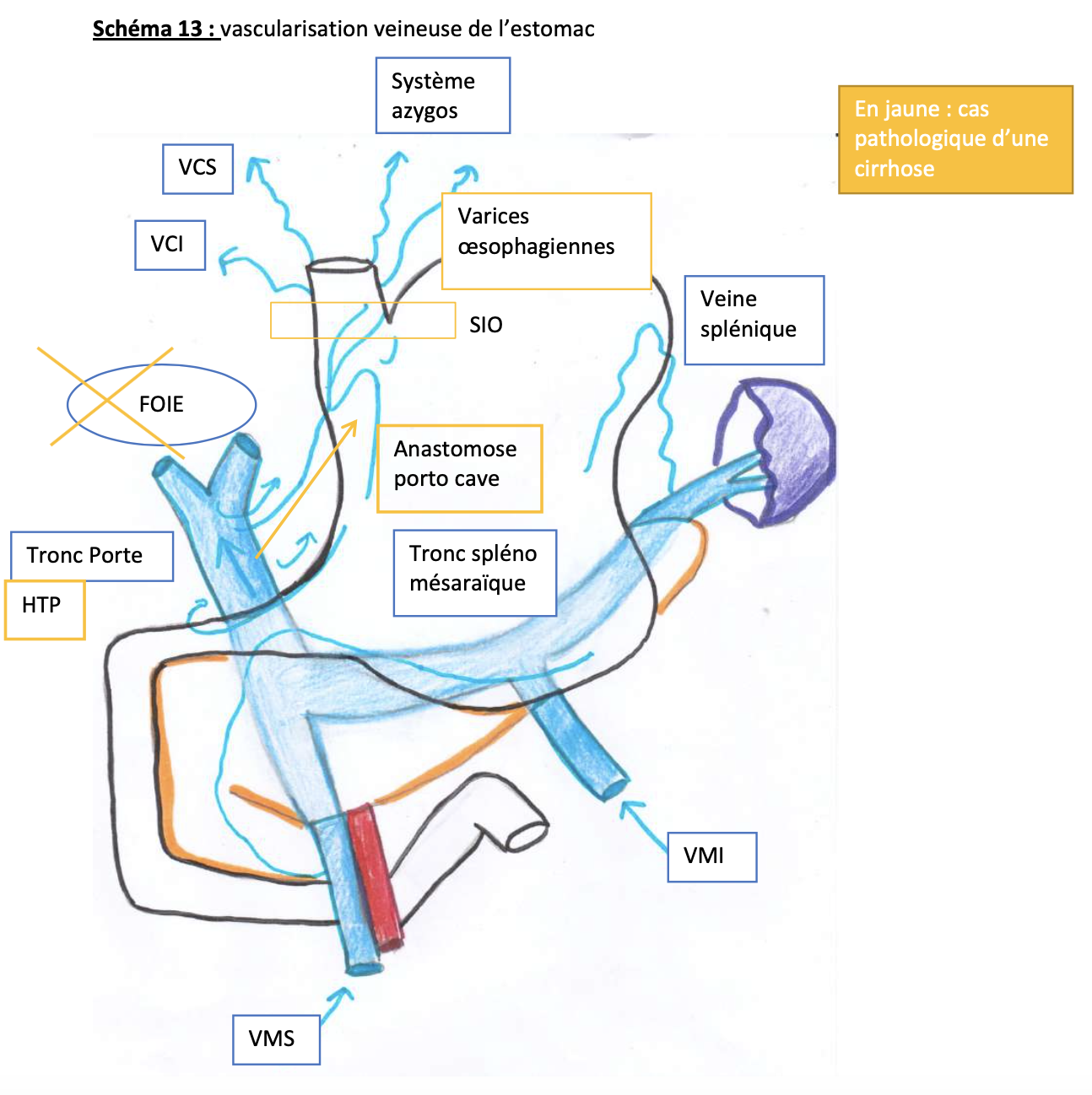

C'était un item difficile de réflexion où il fallait d'une part considérer ceci :
En cas de fibrose ou de cancer du foie par exemple, on peut avoir une insuffisance hépatique. On a alors un blocage, tout le sang du tube digestif ne peut plus atteindre le foie. Le corps cherche des compensations : il utilise les anastomoses existantes sur le plan veineux. On va avoir un changement passif de flux sanguin, qui va passer vers le secteur du cardia et du sphincter inférieur de l’œsophage, et rejoindre :
• Les petites veines sous-diaphragmatiques, vers la VCI,
• Le système azygos, vers la VCS.
Et d'autre part considérer que :
Le système azygos est une anastomose cave-cave (entre VCI et VCS)
Donc lors d'anomalie du foie, il peut y avoir un shunt vers le système azygos qui est un système d'anastomose cave-cave !
C'est peut-être plus explicite avec ce schéma :
C'est mieux ? :wink2:

Bah j'ai un peu de mal à voir pourquoi on parle d'anastomose entre VCI et VCS dans ce cas vu que c'est un problème au niveau du sang porte qui est redirigé vers le système azygos pour ensuite rejoindre la VCS si j'ai bien compris.
Fin si on peut avoir un exemple concret d'anastomose porto-cave et d'anastomose cavo-cave ? Vu que là du coup c'est l'exemple dont on parle dans le cours et juste en dessous on nous dit qu'il s'agit d'anastomose porto-cave.. @@
