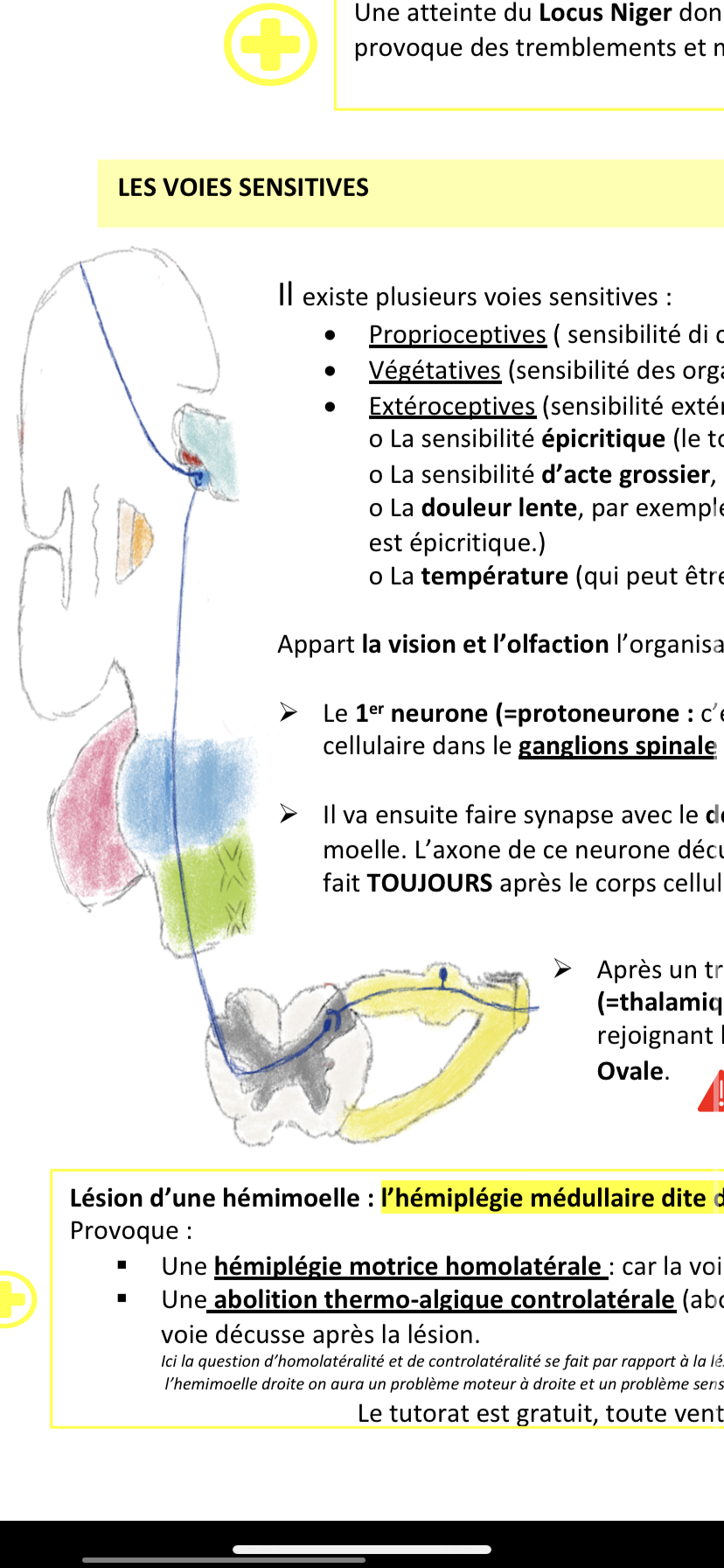

Salut
par rapport à cet item : "C) Les ganglions spinaux contiennent le corps cellulaire du protoneurone des voies sensitives" compté juste, je comprends pas trop car je croyais que les ganglions spinaux contenaient le corps cellulaire du deutoneurone, et que après ça décussait ?
Merci !

Hey,
Regarde bien ce schéma qui est dans ma fiche et dans ta ronéo :
Tu voie bien que le protoneurone est bien dans le ggl alors que le deutoneurone est dans la corne postérieure de la moelle
C’est bon pour toi ? 😄

Ah oui en effet, merci!
