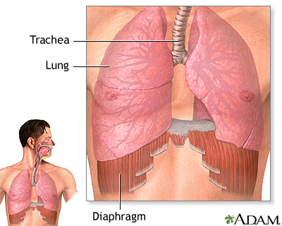

Par exemple, en m'appuyant sur cette photo, si une attaque survient au niveau du mamelon, ce sera donc au niveau des poumons. Mais, que le diaphragme monte lors de l'expiration ou qu'il descende en inspirant, on reste au-dessus du diaphragme, non?
J'ai peut-être mal compris :question:

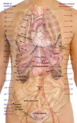

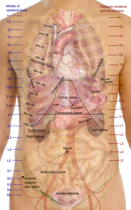

En fait contrairement à ce que tu peux penser, la cage thoracique se termine beaucoup plus haut, pratiquement au niveau des mamelons. La coupole diaphragme droite se projette directement sur le mamelon droit et la coupe diaphragmatique gauche à deux EIC plus bas que le mamelon gauche.
Donc si il y a une attaque au couteau au niveau du mamelon, tout va dépendre du moment de la respiration. En inspiration, il est plus probable que le couteau pénètre la cage thoracique. En revanche en expiration, il est plus probable que le couteau pénètre la cavité abdominale.
Donc fait attention au différente image que tu peux trouver, elles sont parfois fausses et t'induise en erreur.
:arrow: Regarde cette image est déjà plus correcte en terme de proportion :
C'est tout bon ? :angel:
