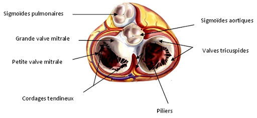

Coucou! Par rapport à ce qcm :
QCM 24 : Sur une vue supérieure du cœur, atriums réséqués, montrant le squelette fibreux :
A) On distinguera la valve sigmoïde pulmonaire avec ses deux cuspides en avant de la valve aortique.
B) La valve aortique elle-même en avant de la valve mitrale et de la valve tricuspide.
C) La valve tricuspide à gauche et en arrière de la valve aortique.
D) L’artère coronaire droite, qui est d’ailleurs la deuxième collatérale de l’aorte.
E) Les propositions A, B, C et D sont fausses.
ils ont mis B, mais je comprends pas comment on peut parler d'une valve en avant ou en arrière d'une autre, vu qu'elles sont toutes dans le même plan!
merci d'avance :)

Alors en effet les valves sont toutes dans un même plan : celui du septum atrio-ventriculaire.
Mais l'un n'empêche pas l'autre ! Elle peuvent être sur un même plan mais décalés les unes des autres.
Je te prends un exemple ce sera peut-être plus parlant :
Imagine que tu est un bon étudiant maniaque et que sur ton bureau devant toi tu as ta feuille avec derrière ta trousse (tu vois le truc ?). Du coup la feuille est plus vers toi que la trousse, on est d'accord ? Pourtant la feuille et la trousse sont sur un même plan : le bureau. Maintenant si tu te lève de ta chaise et que tu te mets au dessus (sur une vue supérieure) : tu auras la trousse en antérieure et la feuille plus en postérieure.
Un autre exemple (un peu moins bizarre :lol: ) :
Si tu prends le plan sagittale, tu vois que tes vertèbres sont toutes dans le même plan. Pourtant on peut quand même affirmer que les vertèbres cervicales sont plus haut situées (supérieures) que les vertèbres lombaires.
Et bien c'est pareil avec le septum atrio-ventriculaire, sur une vue supérieure, la valve pulmonaire sera la valve la plus antérieure dans le plan du septum.
Du coup de l'avant vers l'arrière tu as :
:arrow: Valve pulmonaire
:arrow: Valve aortique
:arrow: Valve tricuspide et mitrale
(La partie supérieure de l'image correspond à la partie antérieure)
C'est bon pour toi ?
