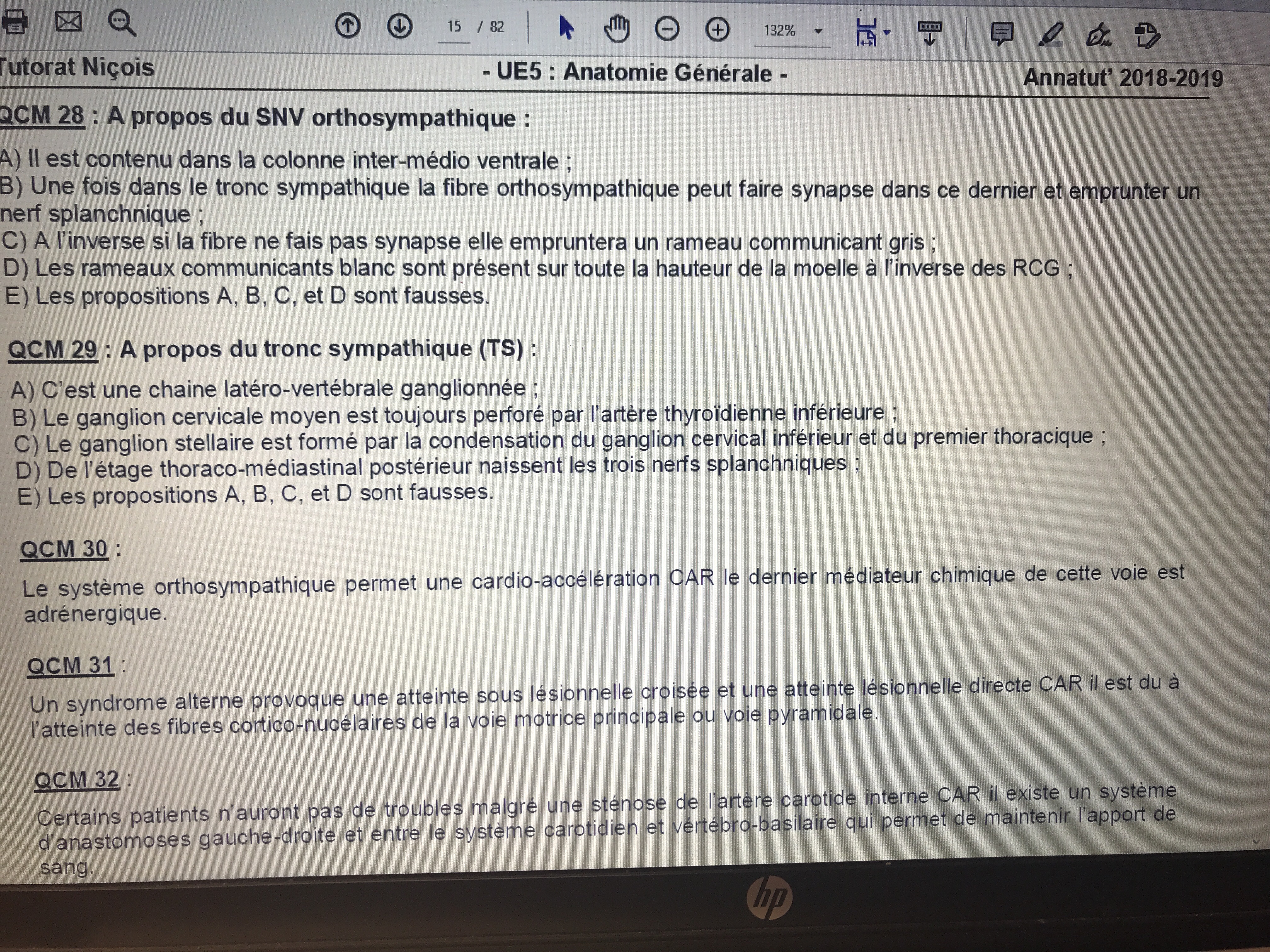

J’ai un pb sur l’item C du qcm28
Comment sait on quel rameau emprunte la fibre si elle ne fait pas synapse.
Est ce qu’il faut se dire que de toute manière que ce soit en direction des membres ou des viscères la fibre emprunte d’abord un RCB donc elle repart juste en sens inverse depuis le tronc sympathique ?

Hey,
Je pense que ce que tu n’a pas compris dans cette item c’est le contexte, c’est le même que pour le B càd une fois que la fibre est dans le TS. Que ce passe t-il si elle fait synapse dans le TS ou quand elle n’en fait pas
Après c’est sur que la formulation n’était pas extrêmement clair
Dis moi si c’est bon pour toi 😄
