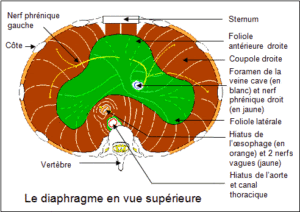

Pour ce qui est des folioles :
Tu sais que ton diaphragme a une portion musculaire périphérique et une portion centrale tendineuse qui correspond au centre phrénique. Ce centre phrénique à la forme d'un trèfle à trois feuilles (d'oulémas nom de foliole). Et chaque feuilles de ce trèfle correspond à une foliole. On en décrit trois, une antérieure, et deux latéralement.
Donc :
:arrow: Le hiatus de la VCI : se situe sur le centre phrénique (où il y a les folioles). Donc la VCI traverse le centre phrénique
:arrow: Le hiatus de l'oesophage : se situe sur la portion musculaire, autrement dit, la portion lombale. Donc l'oesophage traverse la portion lombale
:arrow: Le hiatus de l'aorte : se situe sur la portion lombale. Donc l'aorte traverse la portion lombale
Regarde sur cette image, tu vois les trois folioles et la situation des hiatus :

Hyper clair, merci beaucoup !
