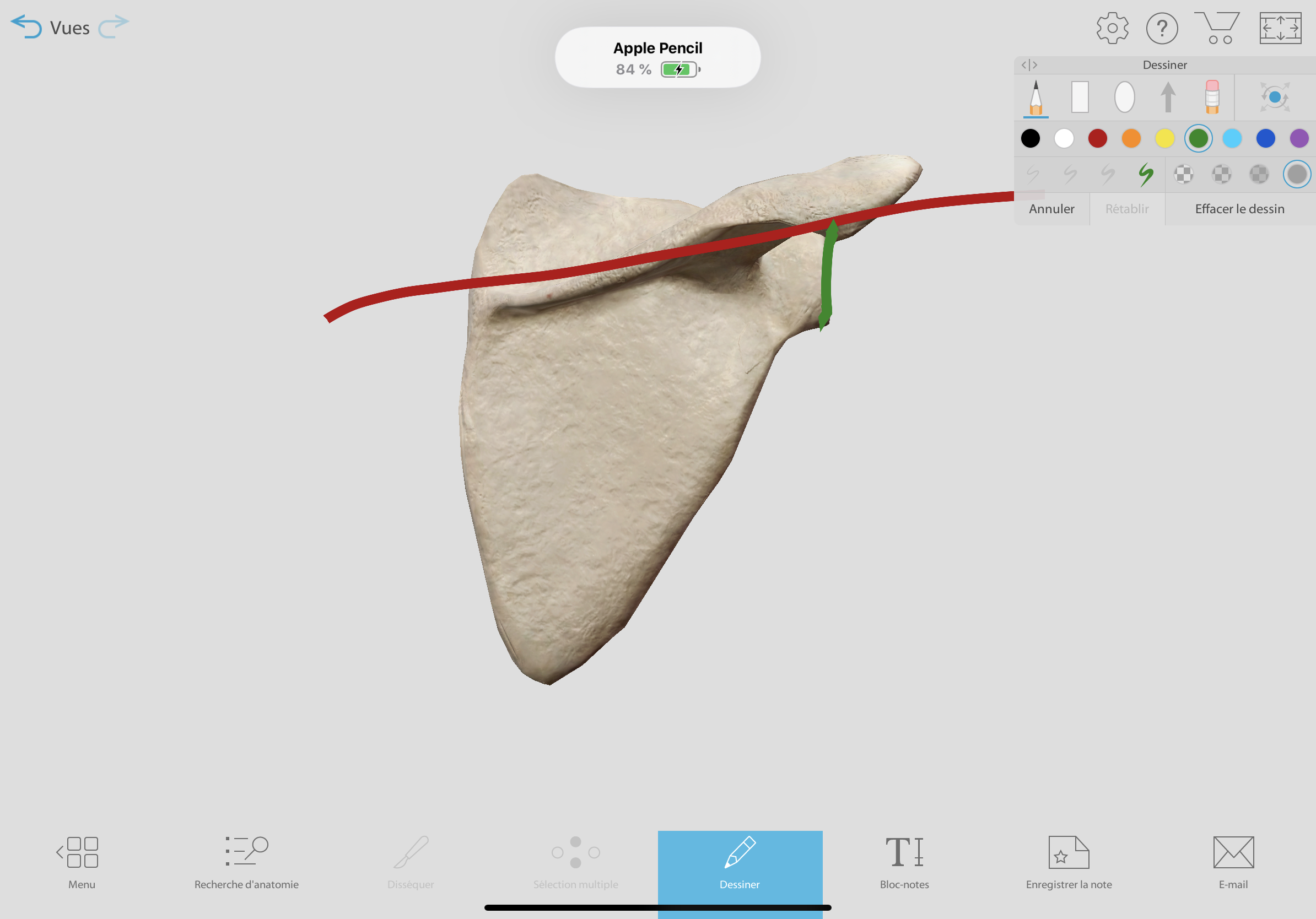

Messagepar Ritalino » 13 Juin 2020, 17:41
Regardes, on voit bien que l’épine est grosso-modo horizontal et que la glène est vertical 😁

Messagepar lympho6mon B » 13 Juin 2020, 18:24
A ouai, je voyais comment c'était mais j'imaginais pas comme ça parce que en vrai vu que c'est rond on peut mettre aussi horizontal, mais merciii
